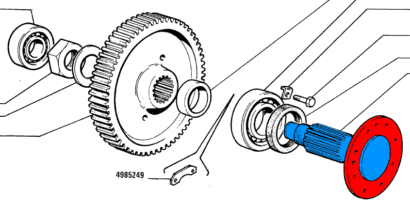

Re: Tracteur fiat 666 dt
Parce que des fois une image ça aide :
(c'est du 500 j'ai que ça sous la main)
si j'ai bien suivi c'est la liaison entre le rouge et le bleu qui casse
en quoi le fait de graisser a une incidence négative ?
je comprends pas :scratch:
j'ai des graisseurs aussi sur mes série 90 ya risque de casse là aussi ?
ou alors je suis à côté de la plaque...
tu me fais peur jj :lol!:
NON la série 90 n'a pas eu de problème de ce coté la
simplement les premiers de la série 66 ensuite le graisseur a disparu d'ailleur quant tu montes un nouvel arbre de roue de ce modèle il n'y a plus de graisseur
OUI c'est bien le bleu qui se désolidarisait comme si la soudure était mal faite
c'est pour cela qu'il faut surveiller

Je ferais une petit video si on sait la poster pour vous montrer le jeux il y a pas grand chose mais il y en a un petit peux des deux coter mais si je comprend bien c est changer la piece bleu qui est fixer avec la rouge (arbre de roue) ? Sa me fait peur maintenant ????
