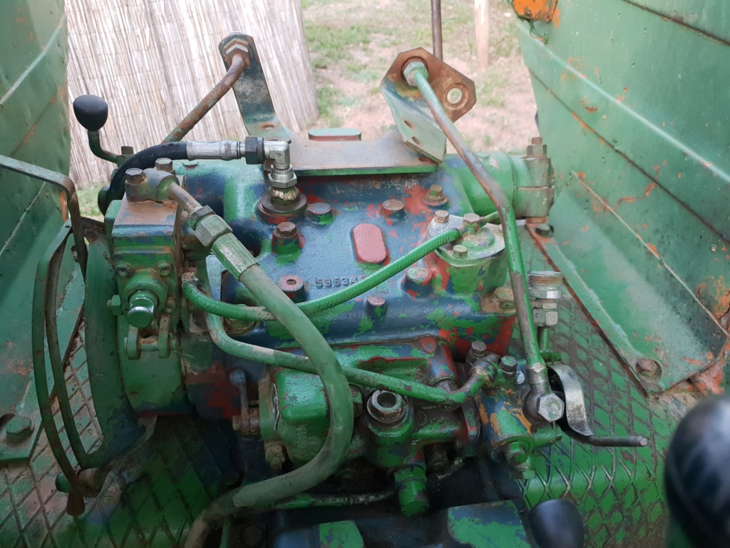

Du coup la clavette est pas sensé vraiment se casser dans le cas d'une surpression ? Effectivement ce tracteur à une fourche dessus , du coup faut éviter de trop stressé le System hydraulique

le chargeur est monté comment en hydraulique ?
si il s'agit d'un distributeur rapporté le montage est peut etre mauvais ?
tu devrais nous mettre une photo
un bloc taré à 250 bars et il se déclenchera jamais!
