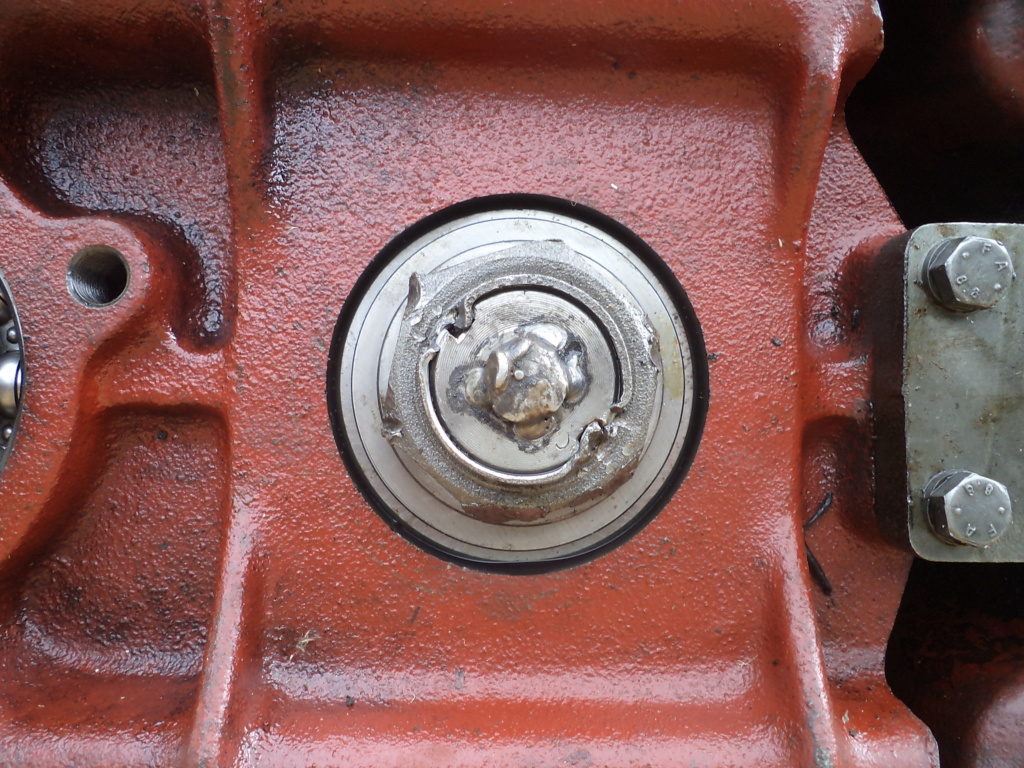

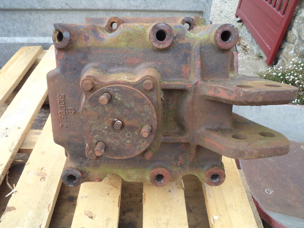

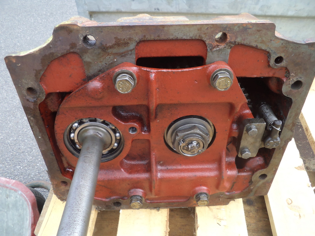

j'avais compris mais c'est très lent en proportionnelle . Sinon j'ai récupéré une pdf 1000 je vais essayé de la refaire , le dernier pseudo mécano qui la démonté n'avait que 2 outils MARTEAU et BURAIN . IL manque aussi le mécanisme de commande de la fourchette et l'axe de commande est soudé .

je pense qu'un corps étranger est passé dedans mais la base peut etre bonne
l'autre explication peut venir que le précédent propriétaire a essayé de modifier 540/1000
par un levier ?
si ma mémoire est bonne les roulements sont identiques par contre l'arbre 1 pouce 3/8 n'est pas présent
si tu en achetes un il faut faire attention à trouver un pour recevoir la tige
surtout pas un de 900/1000 ou de 650/750
les prix peuvent etre tres différents

sinon tu as une autre possibilité :
si tu es ou connais un tres bon soudeur
tu perces la cloche au dessus de la référence
tu soudes un raccord hydraulique
tu prends une tige qui va etre en appui sur le changement de pignons
tu fais une entaille sur cette meme tige pour mettre un joint torique pour assurer l'étanchéité
il te suffit ensuite de mettre un levier en bout de cette meme tige

Merci jj excellente ton idée du perçage mais il faut que ça soit très bien fait . j'irai me renseigner pour le mécanisme d'origine si encore trouvable , pour le moment je vais ouvrir pour voir l'état .

j'ai oublié une chose ce nouveau boitier a le remplissage d'huile ?
cela donnera une idée de son age
delco29
Fiatagrinaute de Fer
Messages : 139
Re: Présentation
Message non lu par delco29 »
oui , et très marqué par des traces de burin . :cry:
