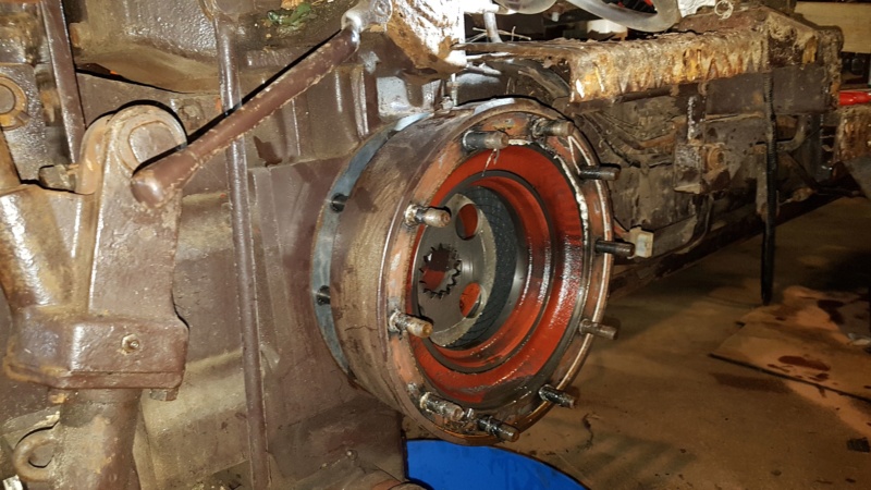

Remontage en cours
Disque d'usure, demi arbre et disque de frein en place
Trompette remontée
Re: Remplacement freins roulements et joints AR sur Fiat 670B DT
Posté : 22 déc. 2018 22:48
par Stéphane29
Démontage du coté droit
J'en ai aussi profité pour démonter le tuyau d'aspiration et le support de filtre hydraulique pour le remplacer.
