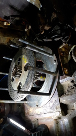

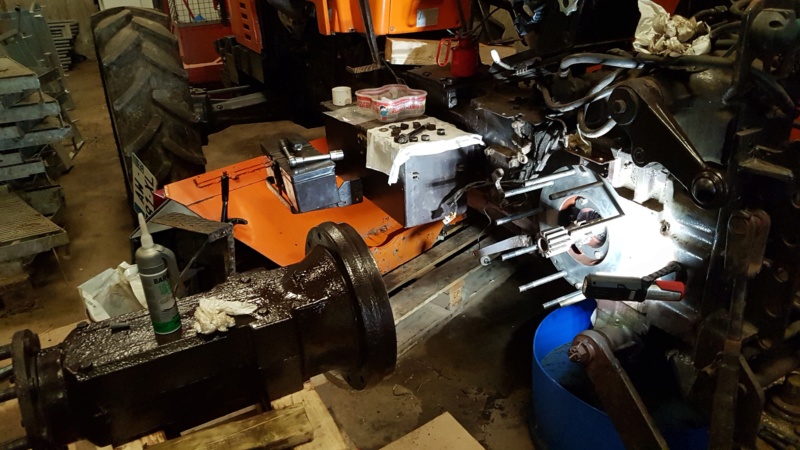

Remontage en cours
Disque d'usure, demi arbre et disque de frein en place
Trompette remontée

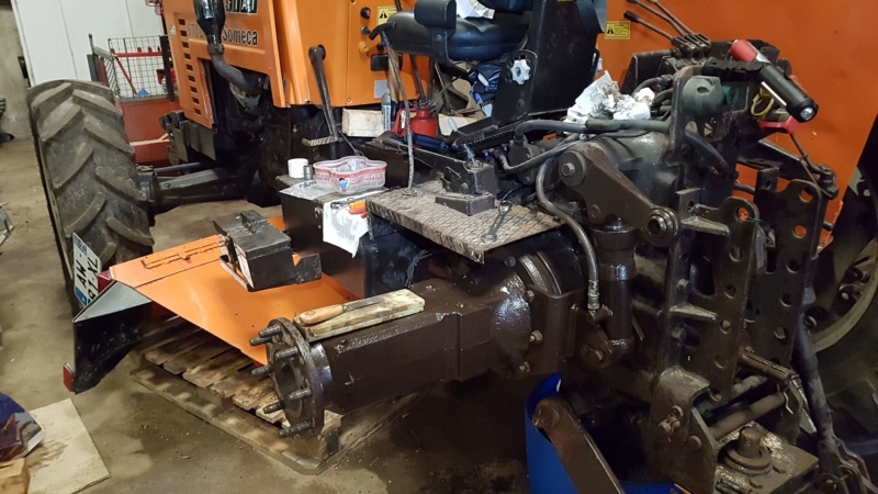

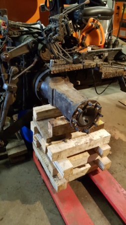

Re: Remplacement freins roulements et joints AR sur Fiat 670B DT
Démontage du coté droit
J'en ai aussi profité pour démonter le tuyau d'aspiration et le support de filtre hydraulique pour le remplacer.

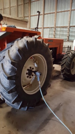

Pour les supports de stabilisateurs, ils étaient bien serrés. J'utilise des douilles en 3/4 avec un té et un tube pour débloquer et resserer.
