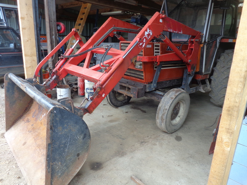

salut à tous les amis,
désolé pour l'information tardive mais je viens seulement de finir l'installation.
Finalement j'ai opté pour la dernière solution(la provisoire) avec commande par electrovanne pour le gavage.
J'ai acheté un deviateur électrique chez notre ami CHBO.
Voilà donc quelques photos depuis le temps que je l'ai les promis.....
en 1er l'electrovanne.
ensuite la modif nécessaire à l'adaptation
quand j'ai acheté le chargeur il y avait cette fourche
depuis j'ai trouvé ça dans une étable
en j'ai acheté un godet qui a necessité quelques baguettes de soudure pour l'adapter car l'écartement des fixations n'était pas le bon
Image.
donc voilà reste plus qu'à travailler.
bonne soirée à tous
