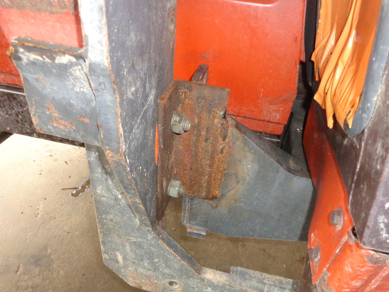

ensuite la modif nécessaire à l'adaptation

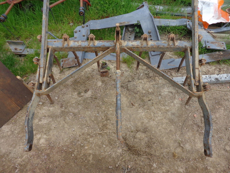

quand j'ai acheté le chargeur il y avait cette fourche
depuis j'ai trouvé ça dans une étable

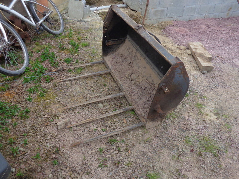

en j'ai acheté un godet qui a necessité quelques baguettes de soudure pour l'adapter car l'écartement des fixations n'était pas le bon
