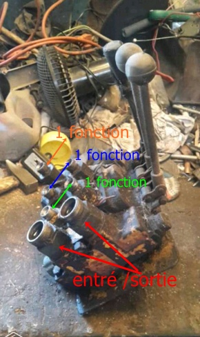

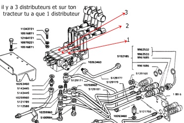

sur ton tracteur tu que 1 distributeur et tu peut augmenter le nombre de distributeur , il suffit d'en acheter un et de l'empilé a coté de ses copain
pour le distributeur   oui normalement il est a centre ouvert  car il faut impérativement un distributeur a centre ouvert  et non ( centre fermé )
les deux gros raccord sont l'entrée et la sortie  d'huile   et les 5 autre petite sortie  sont pour alimenté 3 fonction sur le chargeur

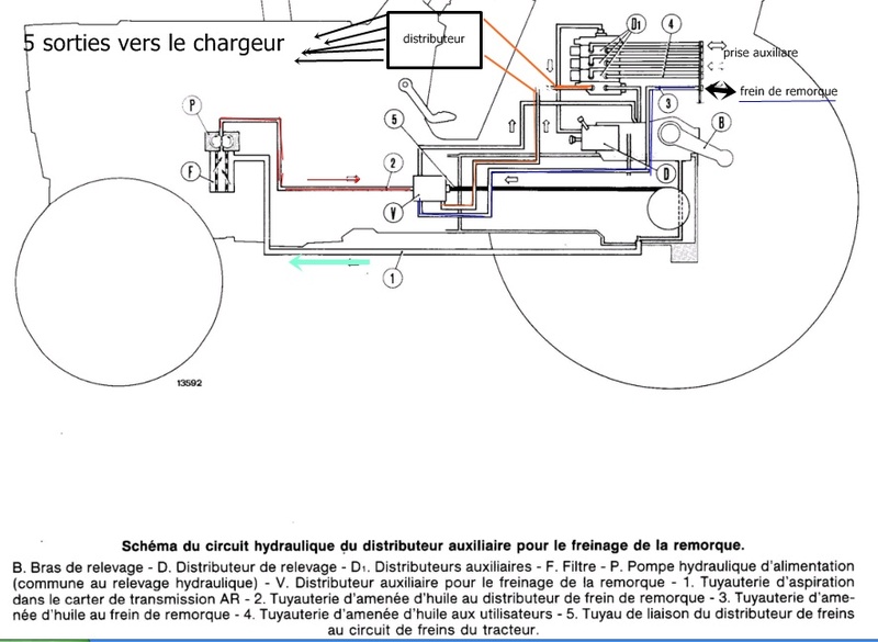

pour ton tracteur voici le branchement que je te propose , mais si tu n'est pas sure de toi il faut pas faire un  "" mur  "" car la pompe peut exploser
donc il faut que tu te branche après le distributeur de frein de remorque pour alimenté le nouveau distributeur et du nouveau distributeur retourne alimenté les distributeurs auxiliaire  et le relevage
voilà en gros le branchement

Le plus simple un bloc distributeur (2) tu coupes le circuit de pression (le petit tuyau qui part de la pompe) tu branches le distributeur et tu n'oublies pas la pression à suivre (2eme retour)
il faut impérativement que le bloc en est un
normalement il est interdit de mettre un bloc distributeur dans une cabine il te faut donc une commande par téléflexible mais c'est à toi de voir !

JJ il faut toujours laissé le distributeur de frein en priorité :!: donc toujours branché un distributeur additionnelle après le distributeur de frein
pour le distributeur en cabine c'est lui qui voit mais il est vrai qu'il est déconseillé de l’installé a l'intérieur car si un éclatement d'un flexible donc peut provoqué des dégâts
mais temps qu'il il a pas de salarié tous propriétaire a droit de mettre un distributeur a l'intérieur
a + Thierry

A mon avis le plus simple est la méthode que j'indique
pour le distributeur dans la cabine j'indique que c'est au propriétaire de voir

JJ que tu coupe le tuyau ( façon de dire ) avant ou après le distributeur de frein de remorque ne change rien la seul différence c'est une question de sécurité :lol!:
