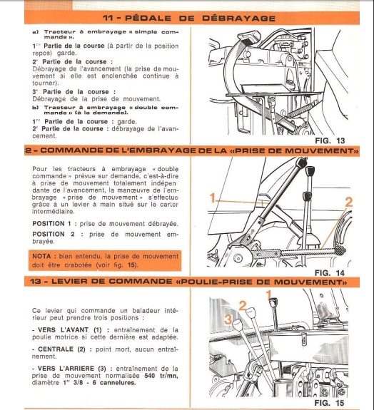

je suis d'accord avec JJ il vaut comprendre le problème avant le démontage
comme j' ai déjà dit , moteur a l’arrêt le levier de devant vers le bas et le levier de l'arrière mis sur un rapport soit 540 ou 1000 tr et normalement le manchon de sortie ne doit pas tourné et si tu tire sur le levier de devant vers le haut le manchon doit tourné
si il çà tourne toujours sur 540 donc essaye sur 1000 tr pour voir si tu trouve un accrochement possible
a + Thierry
a + Thierry

Re: probleme de prise de force sur un someca 750
re ,
c'est bizarre que tu n'a pas le levier ???
et ci tu enfonce la pédale d'embrayage a fond
et comme je t'ai demandé de faire un essaie ( moteur a l’arrêt ) de tourné le manchon a l'arrière et si elle ne tourne pas tu demande a une autre personne d'appuyé a fond sur la pédale d'embrayage pour voir si tu arrive a faire tourné le manchon a l'arrière
a + Thierry
a + Thierry
bonjour ,
il est ou le problème c'est que tu n'a pas de levier a commende a main donc c'est avecla pédale d'embrayage que tu fait le débrayage de l'avancement et de la PDF
la première moitié de la course de la pédale sert a débrayé l'avancement et la deuxième moitié (donc complètement a fond ) sert pour la PDF
met je n'est jamais vue de ce modèle tous était avec le levier de devant n°13
mais je pense que JJ en diras plus (je suis trop jeune ou alors le tracteur est trop ancien ) :lol!: :lol!:
a + Thierry
a + Thierry
- Messages : 10281
- x 231
Le 670 a un embrayage de 10" pour la prise de force de 11 " pour l'avancement
le 750 a l'embrayage de 12 " (pour les deux disques)
L'aspect des tracteurs se ressemblent
A ma connaissance tous les 750 (ainsi que les 650) ont l'embrayage de prise de force à main mais il a pu arriver que lors de l'évolution du 670 vers le 750 quelques tracteurs ont gardé l'esprit 670
