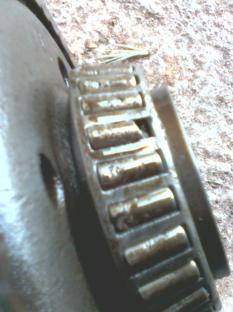

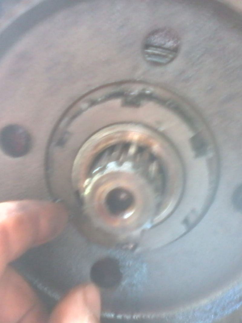

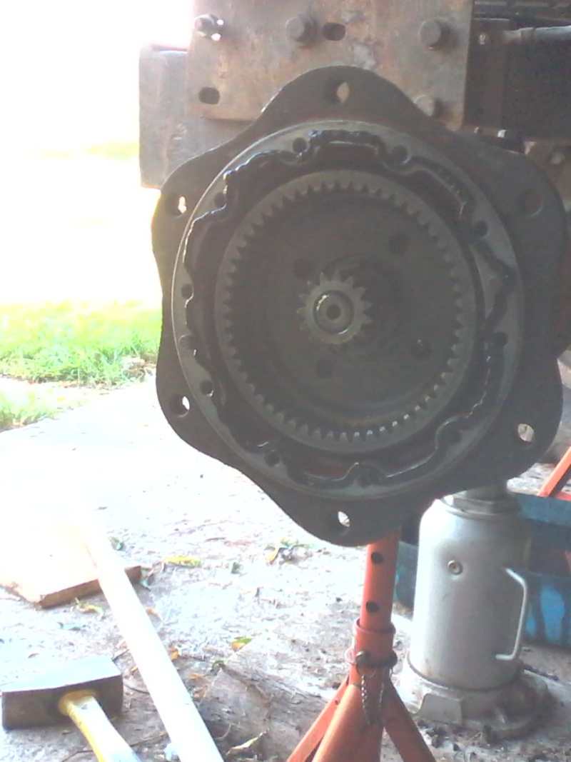

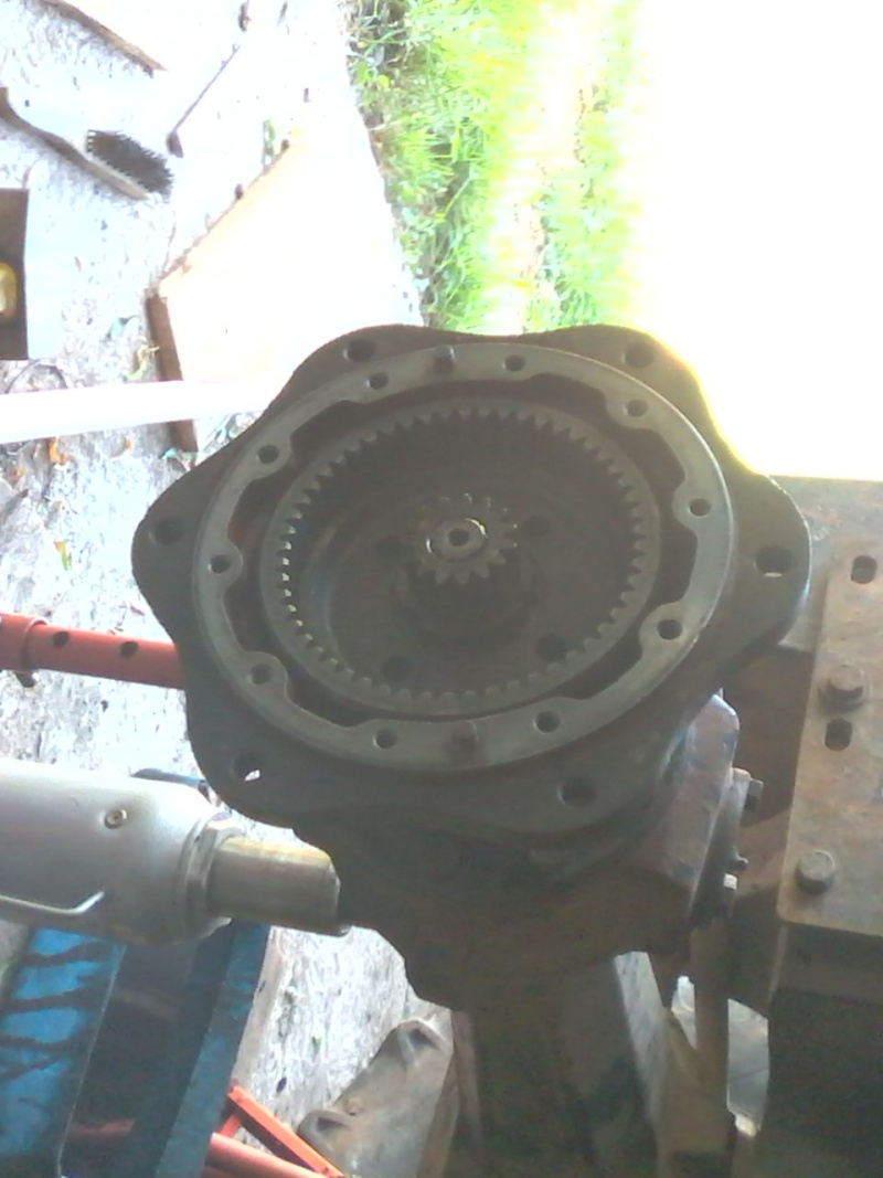

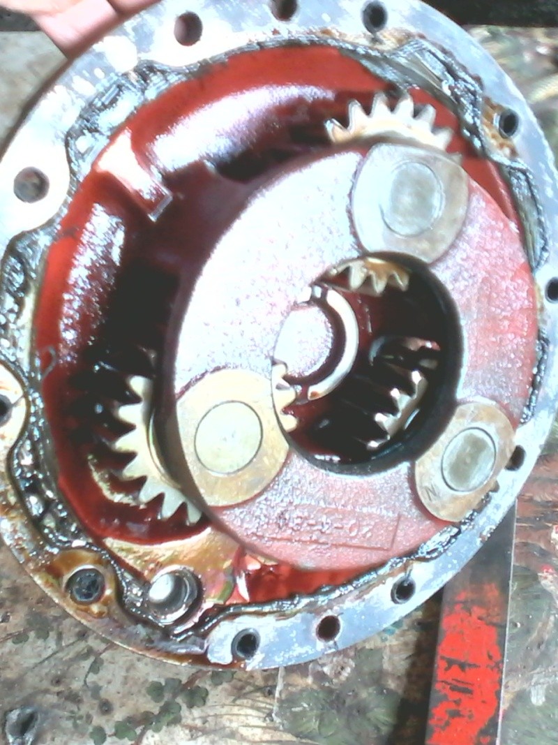

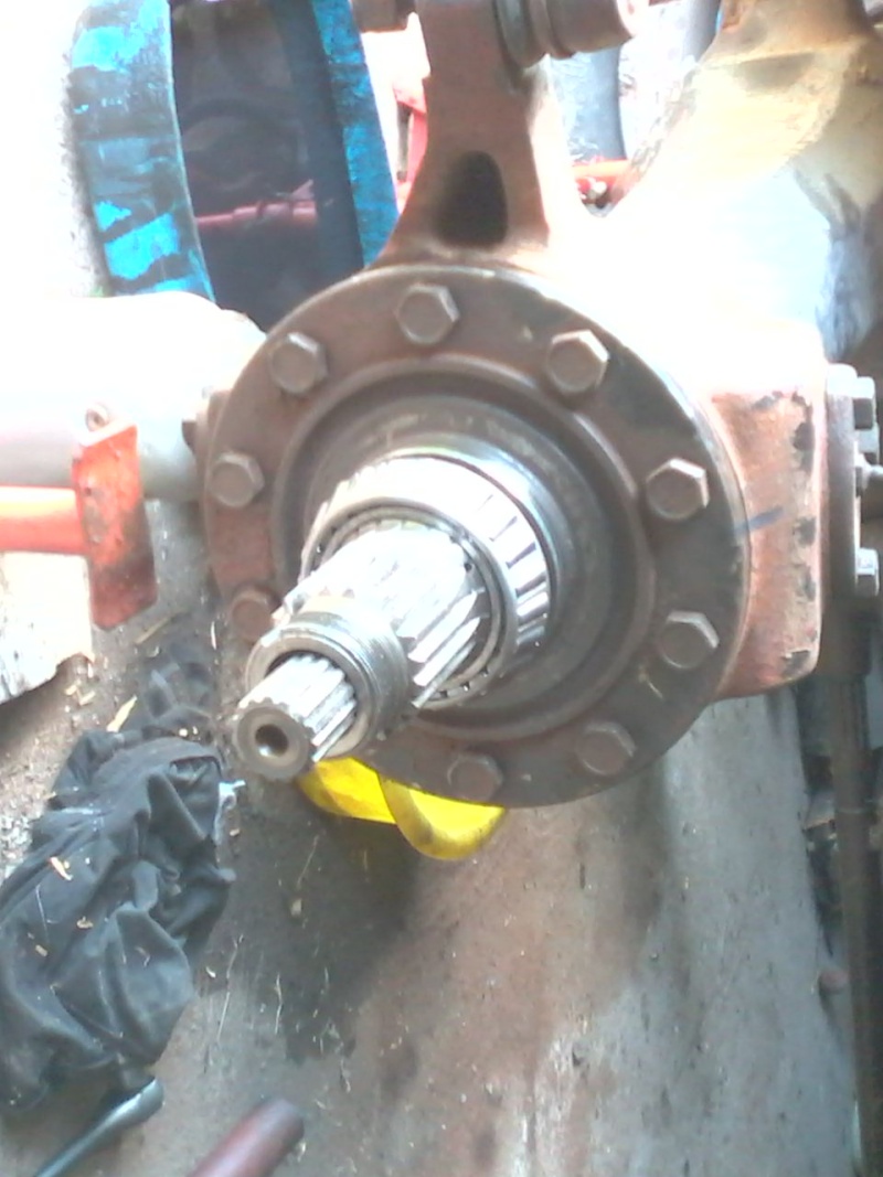

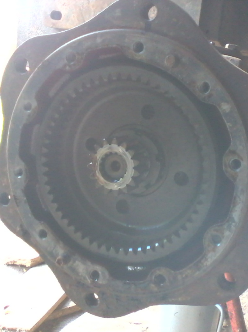

voila aujourd'hui j'ai enfin eu du temps a consacre a mon fiat, donc apres toute les infos que l'on ma données j'ai demonté un moyeu et reducteur av.
une fois le "couvercle" enlevé on enleve le train reducteur.
en suivant on ouvre la rondelle cannelé, l'ecrou de bout d'arbre et la rondelle pour sortir la dernier grande couronne.
et là on decouvre pourquoi ma direction flotte sur route et que mon train av a un carrossage de gordini.
donc bilan, les deux roulement son hs: les couronne exterieure sont toute piquet, certain rouleau sont cassées,...etc tous en miete quoi.
demain matin direction mon petit mecano pour me sortir les deuzieme parti des roulement car je ne suis pas equipé et une petite commande pour remettre a neuf ce coté.

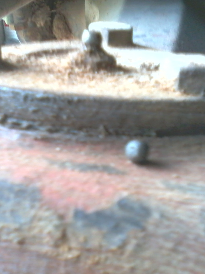

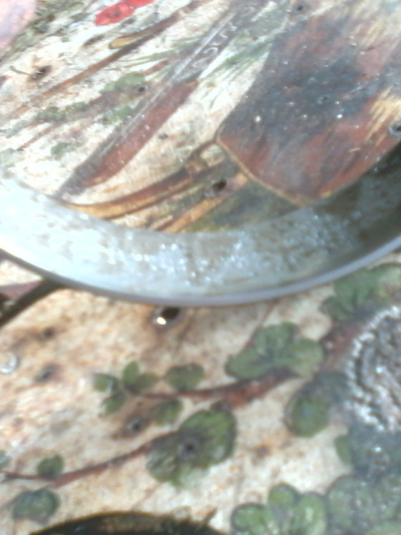

Dans ma lancé j'ai sorti la rotule de direction pour avoir un libre mouvement du pivot. Pas de jeu a la main, donc je n'y touche pas. Par contre j'ai ete surpris qu'il n'y est pas de feutre ou joint metallique sur le bol. Du coup il y a une merde monstre a l'interieur.
Et puis j'ai trouvé cela dans le bol  !!!!! mais pas sont lieux de provenance.
Invité
Re: changement du joint en bout de trompette
Message non lu par Invité »
Salut rinho!!   :cheers:
C'est cette bille que tu as retrouvée?
Elle était dans le réducteur ou dans le moyeu?
A+.

Oui, cette bile. Vue la gueule quel a, sa fait un moment quel ete dans le bol.  Les pivots non pas un mm de jeu et les croisillon du cardan son nickel aussi.

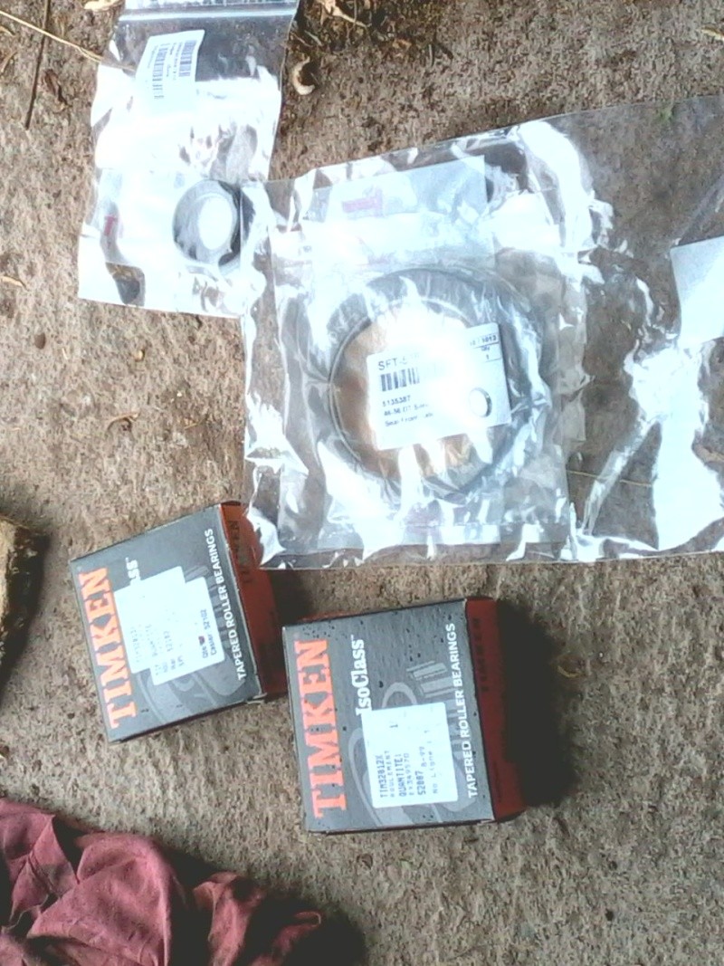

Ma petite commande est arrivée

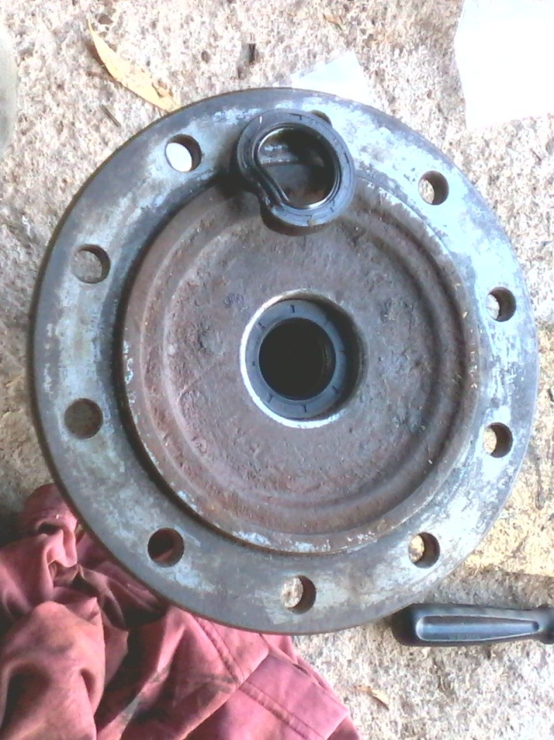

donc on commence par changé le petit joint interieur
apres on remait en place le "porte reducteur" avec son roulement neuf C'est un peux long sans presse mais on n'est pas pressé.
Là pris part la concentration j'ai oublié les photos.
Deuziéme roulement et le grand joint exterieur. remise en place de l'ecrou a ergot, on serre a bloc pour que les roulement prennent bien leur place puis en desserre pour ressérai jusqu'a une tres legere contrainte. Bloquage en rabattant les ailettes de la rondelle et on remonté les derniere pieces. grande couronne reducteur et son pignon central.
nettoyage des plan de joint au papier de verre tres tres fin (180) et degraissage a l'acetone avant d'appliqué le nouveau joint et de refermer le reducteur. Un peut de 80W90 et on est reparti pour 20ans.
