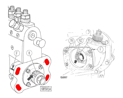

quant tu vas la caler (apres la douloureuse) tu peaufines ton réglage avec les lumieres
tu peux aussi le faire en faisant monter "la goutte"
Re: Nouveau en aquitaine!
Posté : 25 oct. 2020 19:54
par bouc
Salut jj, en fait c'est pas moi qui vais la remonter en fait, je comprends pas ce que tu dis?
Normalement tout sera re-réglé par le dieseliste? Il remet la pompe dans le cran et sa doit aller? :scratch:
Posté : 26 oct. 2020 08:57
normalement la pompe en place dans le "cran" tu mets en route et tu joues sur les lumières
et suivant le changement de bruit tu améliores le calage
Posté : 26 oct. 2020 14:10
par bouc
Salut jj, quand tu dis tu changes de lumières...tu enlèves la pompe et tu décales d'un cran d'un coté ou de l'autre?
Ou se trouves les lumières sinon ? :scratch:
Posté : 26 oct. 2020 18:06
NON les lumières sont les trois trous oblongs et il servent à améliorer le calage
tu poses la pompe en place comme prévu tu approches les 3 boulons (sans les serrer ) tu mets en route
tu bouges la pompe à droite ou à gauche et tu écoutes si le bruit de celui ci s'améliore tu bloques les écrous
sinon tu as encore une autre méthode ancienne le calage à la goutte ,tu devrais en parler à ton dieseliste tu
constateras comme cela ses connaissances
