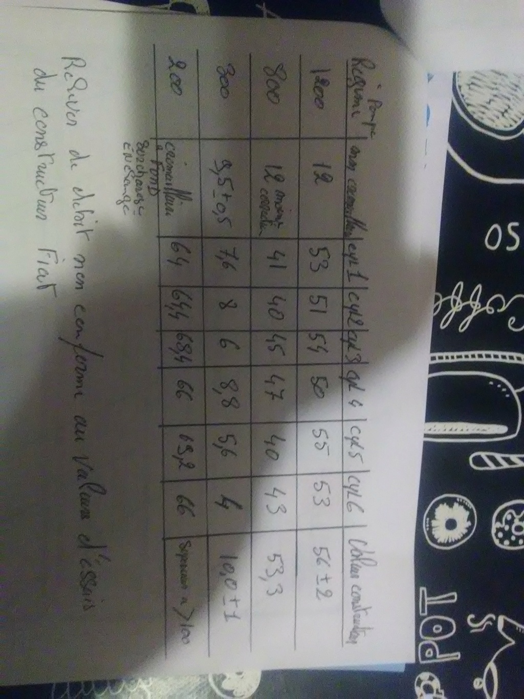

Bonjour, la pompe doit se refaire bientot, en fait j'ai compris que les pistons étaient usés, du coup pas assez de pression!
La pompe a été modifiée au niveau réglage pour qu'il puisse fonctionner...sauf au ralenti! Du coup , différence dans les cylindres
(il m'ont envoyés le rapport, c'est pas énorme mais je connais pas!) au niveau débit et du coup en gros j'avais un 70ch à la
place d'un 95ch!! J'ai tout envoyé aux autres qui n'ont rien trouvé (je les aient rappelé) et le gars ne comprends pas que
pour si peu de différence sa devrait marcher...en fait c'est normal pour lui! Après vu la somme engagée j'espère que sa va aller!!
Ils doivent remplacer les tetes d'injecteurs vu que 2 ou 3 pissaient trop a première vue !! Je leurs fait confiance mais je suis surpris de
tout ça car le moteur tournait bien, fumait pas et démarrait bien, mais bon j'espère que sa va aller et fonctionner surtout!!

J'ai pensé comme toi au début yapa, et mon collègue ma expliqué que quand les pistons sont usés sa ne pousse plus en pression
(comme un moteur), donc plus de débit, et donc mon ralenti ne tenais qu'à 900 ou 1000trs au lieu de 650.
J'ai la feuille des débits relevés...mème à haut régime tu n'as pas le débit d'origine et en plus pas le mème pour chaque cylindre!
Oui yapa, j'espère que sa va aller aussi! L'autre pompe...oui mais dans quel état elle est...et pour ta gouverne , à savoir:
je lui est demandé pour une pompe en échange standart; il m'a dis que les pompes était pas forcement controlées, juste passée au banc...
et suivant ou elles tombent je sais ce que sa peut donner!!

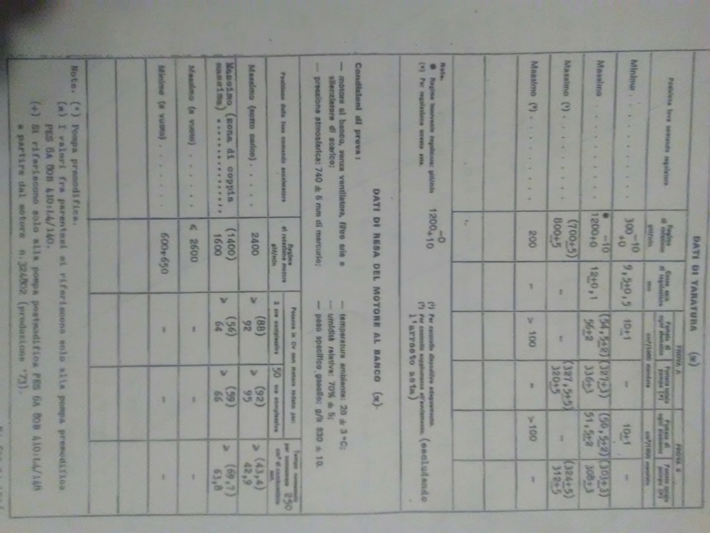

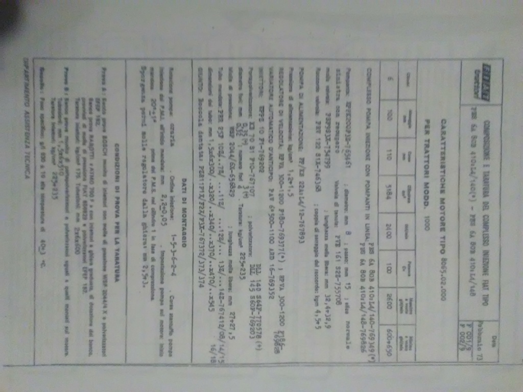

Je mets les fiches qu'il m'ont transmis:
