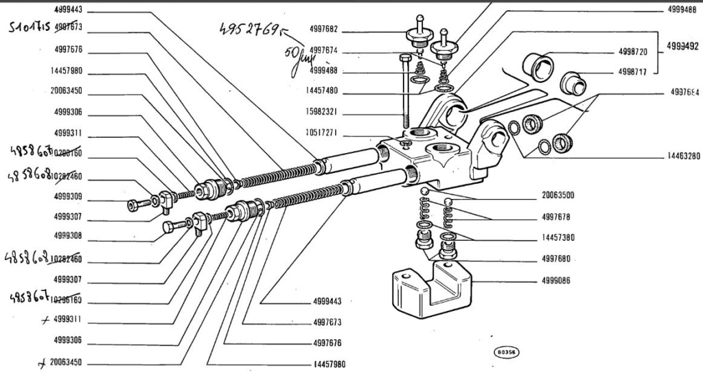

jj est ce que tu pourrais me dire ou ce trouve le clapet en forme de clou inversé dont tu parles pour les problèmes de purge?

Le clapet est le 4 997 674 (2)

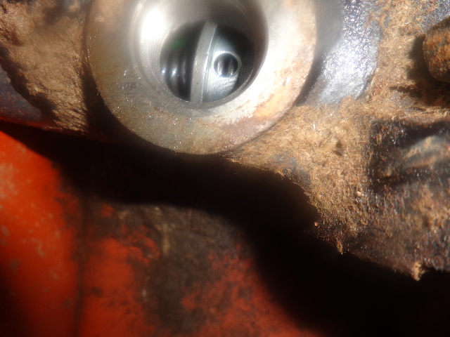

il me reste toujours la purge qui déconne j'ai démonté les clapets rien me parrait cassé

Tout semble bien tu peux remonter et purger
à mon avis la pédale dure venait d'un mélange d'huile ?
normalement si tu as changé tous les joints cela devra etre bon

j'ai enfin réussi à purger,en fait j'ai remplis le circuit par les purges avec une seringue et un tuyau.
