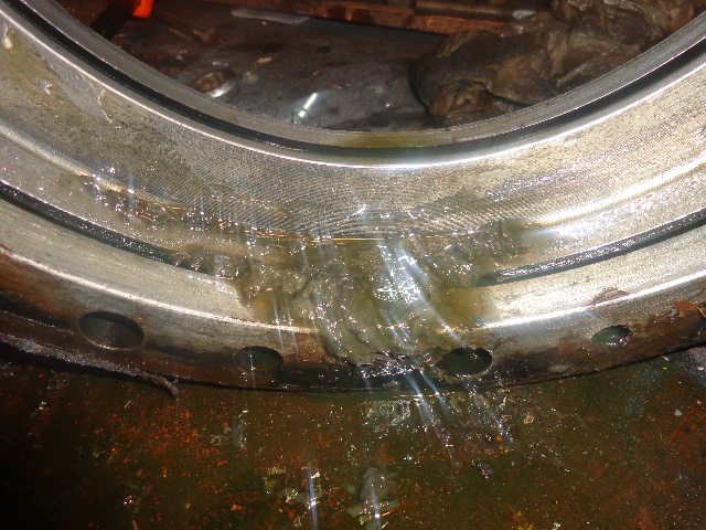

Re: restauration 780
salut à tous
donc le chantier frein à commencé
donc suite au démontage,les pistons avaient une résistance importante pour sortir ce qui m'a conforté sur un problème de joints,une fois sorti il y avait de la patte,je ne sais pas si c'est normal?
ensuite de reste du démontage et remontage c'est bien passé.
le seul petit couac a été de remonter les pistons on a un peu galérer en essayant de taper dessus au maillet mais finalement au serre joint ça à bien été.
le problème un peu plus important maintenant c'est que je n'arrive pas à les purger,j'ai vu sur d'autre sujet en cours que je ne suis pas le seul j'attends donc les retour pour tenter la même chose

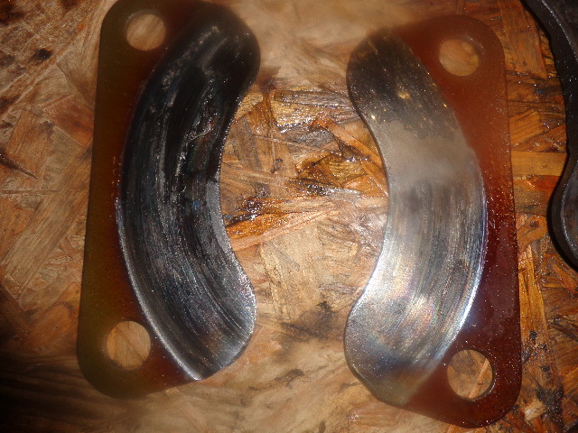

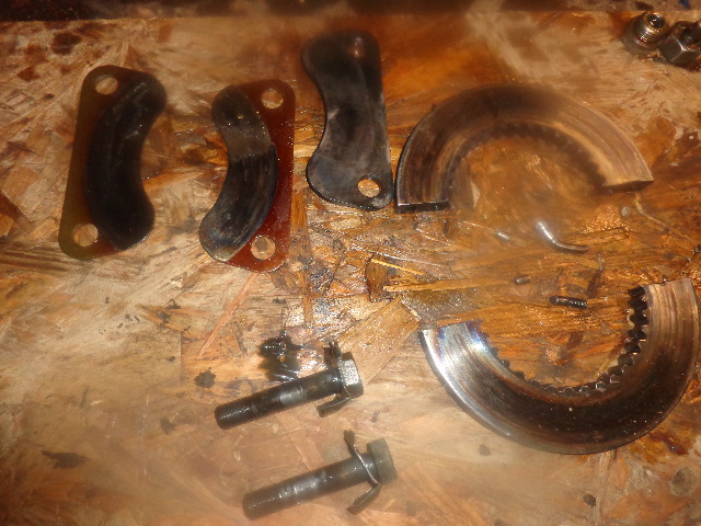

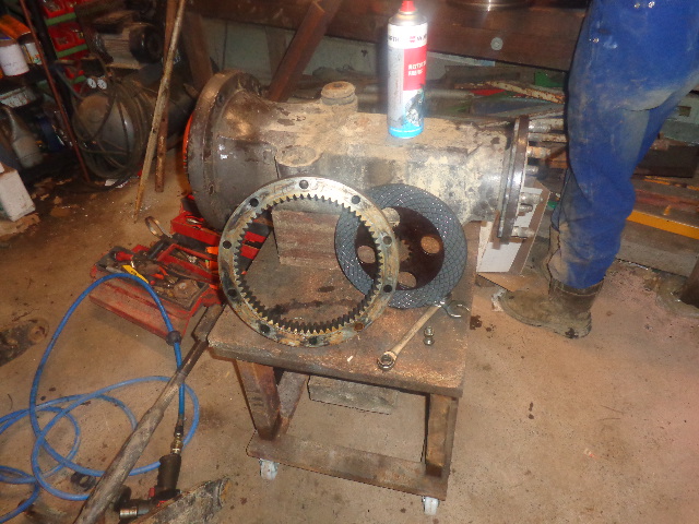

une fois la roue démontée(et accessoirement la trompette!)l’accès est bien plus facile pour la trappe de frein à main et là la panne n'a pas était dure à trouver.....tout était dans le fond du carter
et bien usé!!!!!!
le disque est mort et ça vaut 274 euros HT,je vais essayer d'en trouver un d'occase
et bien usé!!!!!!

une question : quant tu indiques que le disque vaut 274 €
il s'agit de celui en deux parties ?
c'était juste le passage des joints neufs qui a été difficile,maintenant les pistons coulissent bien.
sinon oui c'est bien le disque en deux parti à ce prix.
- Messages : 10280
- x 230
A mon avis le prix indiqué correspondait à une nouvelle fabrication
cette piece était du sur mesure
le tient a quel problème ?
