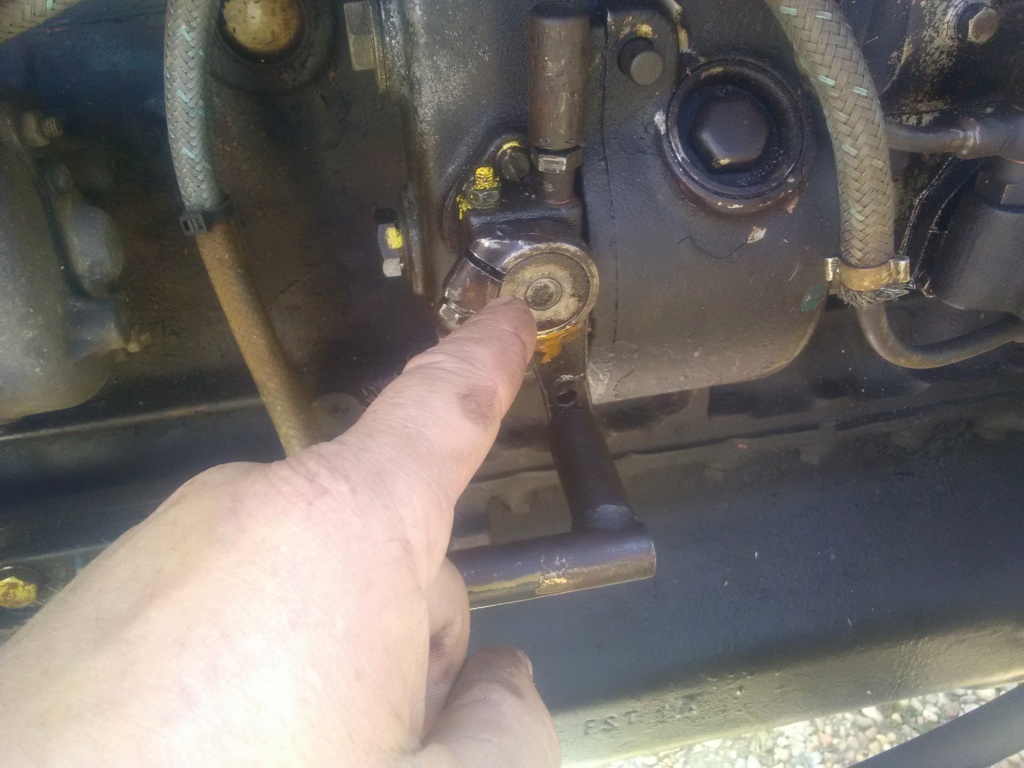

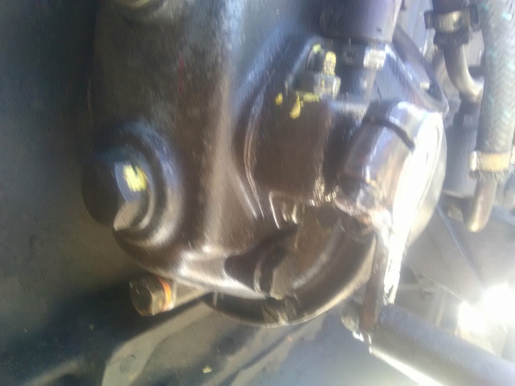

Bonjour, un ancien mécano PL et agricole que je connais est venu ce matin, lui pense qu'il manque pas grand chose vu que sa débraye
moteur arrèté! Par contre il trouve que mon ralenti est haut et que le régulateur est bloqué, j'ai remis plus d'huile et du coup
sa fuit pas mal a l'arrèt par la tringle d'accélérateur. Il pense que le ralenti pourrait etre plus et que le régulateur doit entré en
action comme quand il force et maintenir le ralenti, est ce plausible comme explication? :scratch:
Est ce que l'on peut dévisser ce support ou il y a l'axe et changé un ou les joints sans tout dérégler et sans risque?
Si quelqu'un à une doc sur le régulateur et la pompe par hasard pour voir comment c'est fait?
Si ça fuit plus, peut etre qu'il va se dégripper...

Messages : 1019
Re: Nouveau en aquitaine!
Merci jj, mais j'ai un doute sur le fait qu'il cale, tu en pense quoi?
Messages : 10321
un ralenti trop bas le moteur pourrait caler
tu as mesurer le jeu latéral du vilebrequin ?
dans un premier temps tu prends un levier et tu fait bouger la poulie avant
tu fais de la meme façon par la trappe de l'embrayage
