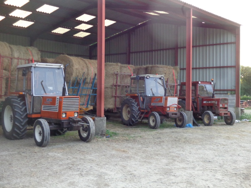

voilà la photo(avec ses copains).
au milieu sur la rolland c'est un tl 100 malheureusement pour lui bleu donc pas le droit d'être sur la photo :P
Re: restauration 780
Posté : 08 juil. 2015 06:43
par babast 53
tu en a combien a toi ?
Posté : 08 juil. 2015 13:17
par yoyo_50
moi je n'ai que le 780 et le 446,le 580 est celui de mon voisin.
a plus
Posté : 08 juil. 2015 23:04
par fiat780
Très belle photo cette brochette 8)
