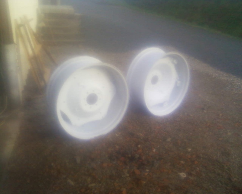

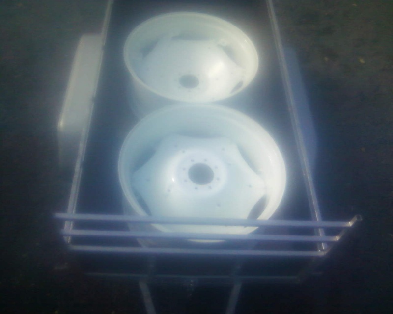

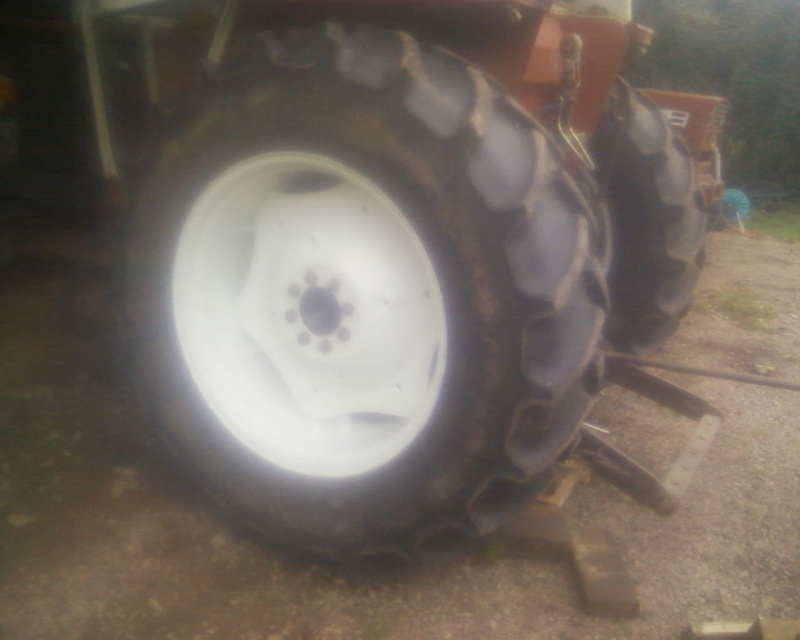

bonjour à tous
je profite du mauvais temps pour avancer un peu sur le tracteur.
dans un premier temps j'ai changé les pneus arrière j'en ai donc profité pour faire sabler/métalliser les jantes le rendu est super mais ça dénote avec le reste du tracteur ça donne vraiment avis de faire le reste.
aprés le sablage metallisation
la peinture fini
et enfin les belles chaussettes montées.
la peinture fini

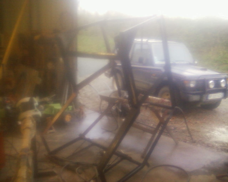

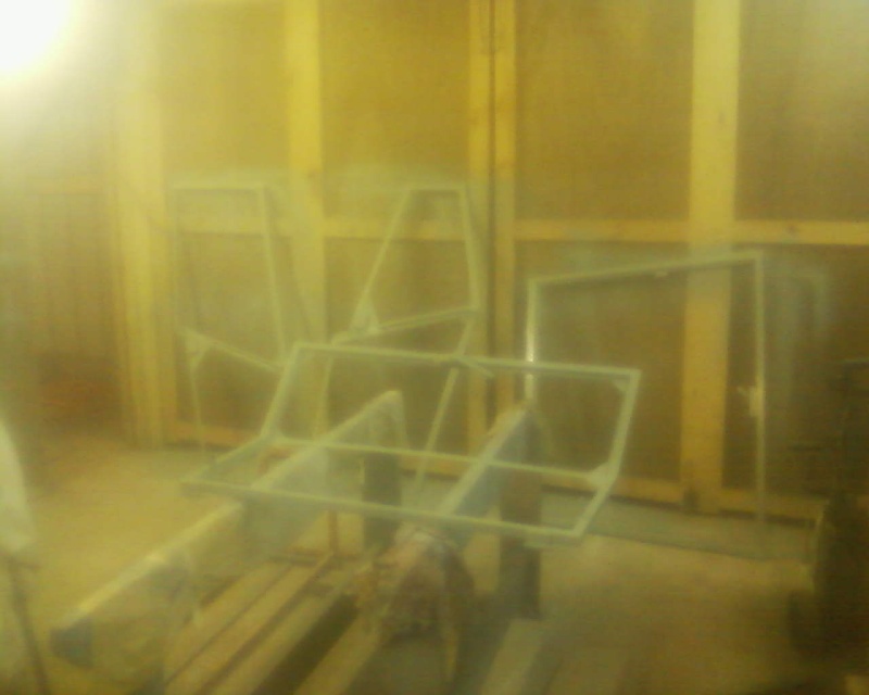

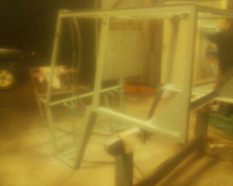

j'ai aussi avancé sur la cabine
fini de poncer et j'ai passer 2 à 3 couches de convertisseur de rouille je connaissait pas ce produit mais c'est vraiment génial!!!
aprés j'ai passé un apprêt antirouille puis 2 couches d'apprêt garnissant
J'ai poncé hier il me reste quelques défauts à rectifier et j'espère la peindre dans la semaine.
J'ai mis la camelote j'espère que ça va pas rouiller de si tôt.
Je suis désolé les photos ne sont pas de super qualité
