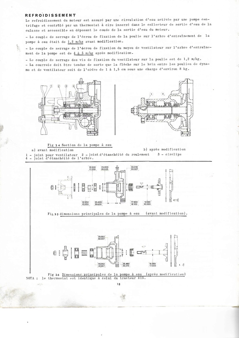

C'est ce que je pense faire.
Je démonte la pompe ce week-end.
Avec beaucoup de chance c'est le modèle 566.997 que l'on trouve à moins de 100€ mais vu l'année du tracteur je penche plutôt pour l'autre modèle.

Il me semble (mais je peux me tromper) que la pompe à eau du 315 est la meme
et il y a eu une modification
si c'est le cas tu pourrais monter celle du 315

Je viens de regarder et d’appeler la boutique du tracteur, il semble que les pompes pour 315 soient plutôt: 562988, 575752, 589323.
Merci quand même pour l'info. :D

J'ai regardé vendredi et il semble que la pompe à eau de mon SOM20D soit de première génération: pompe n°561.514 quasi introuvable.
Sur les conseils d'un garage agricole j'ai mis une de ses doses de colmatant et cela ne fuit plus, et ne suinte qu'un peu à l'arrêt.
Par contre la température ne dépassait pas 30° et est montée à 65° avec un carton devant le radiateur.
Le liquide de refroidissement circule en continu dans le radiateur, je pense qu'il n'y a plus de thermostat.
je vais essayer dans trouver un.
