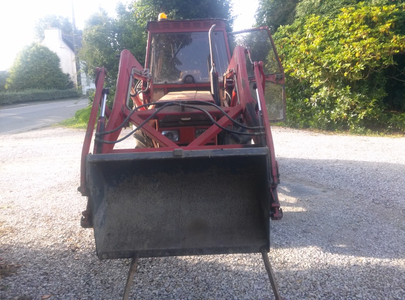

Bonjour JJ, merci pour ton retour
Le chargeur est un mailleux MX 260 ci-dessous les photos du chargeur monté sur le tracteur de l'ancien proprio
