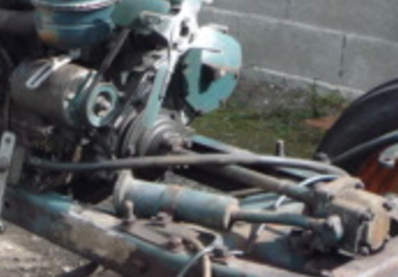

Re: Dynamo Fiat someca 315
Bien le montage La rondelle de serrage du tendeur plus grande peut-être. Je découvre la marque: MOTOPLAT CV. C'est quel modèle?
Eric40
Messages : 38
Enregistré le : 31 mars 2020 01:00
Message non lu par Eric40 »
Il y a une cosse B- pour un retour à la masse ?
Je cherche un moyen d’enlever la courroie sans démonter trop.
Messages : 3656
x 312
Peut-être en dévissant les 2 fois 4 vis de l'arbre intermédiaire.
Eric40
Messages : 38
C'est bon, après avoir tourné autour du tracteur, je me suis lancé, j'ai enlevé la ppe hydraulique et l'arbre de transmission est venu tout seul.
Pas d'huile a coulé à part qques gouttes. La courroie est dehors. Il a fallu enlever l'hélice du ventilo radiateur
Le plus long étant de retirer la carrosserie et le bac batterie.
Donc, maintenant j'attends la courroie...Lundi, en principe
Question : est ce qu'on peut encore trouver les joints pour les raccords de la pompe hydraulique ?

Messages : 3656
x 312
Pour les joints toriques de la pompe ref actuelle: 14457281 (ancienne 568170).
Serrer les vis à la main en secouant le tuyau, bloquer avec attention.
Laquelle courroie tu as commandé?
