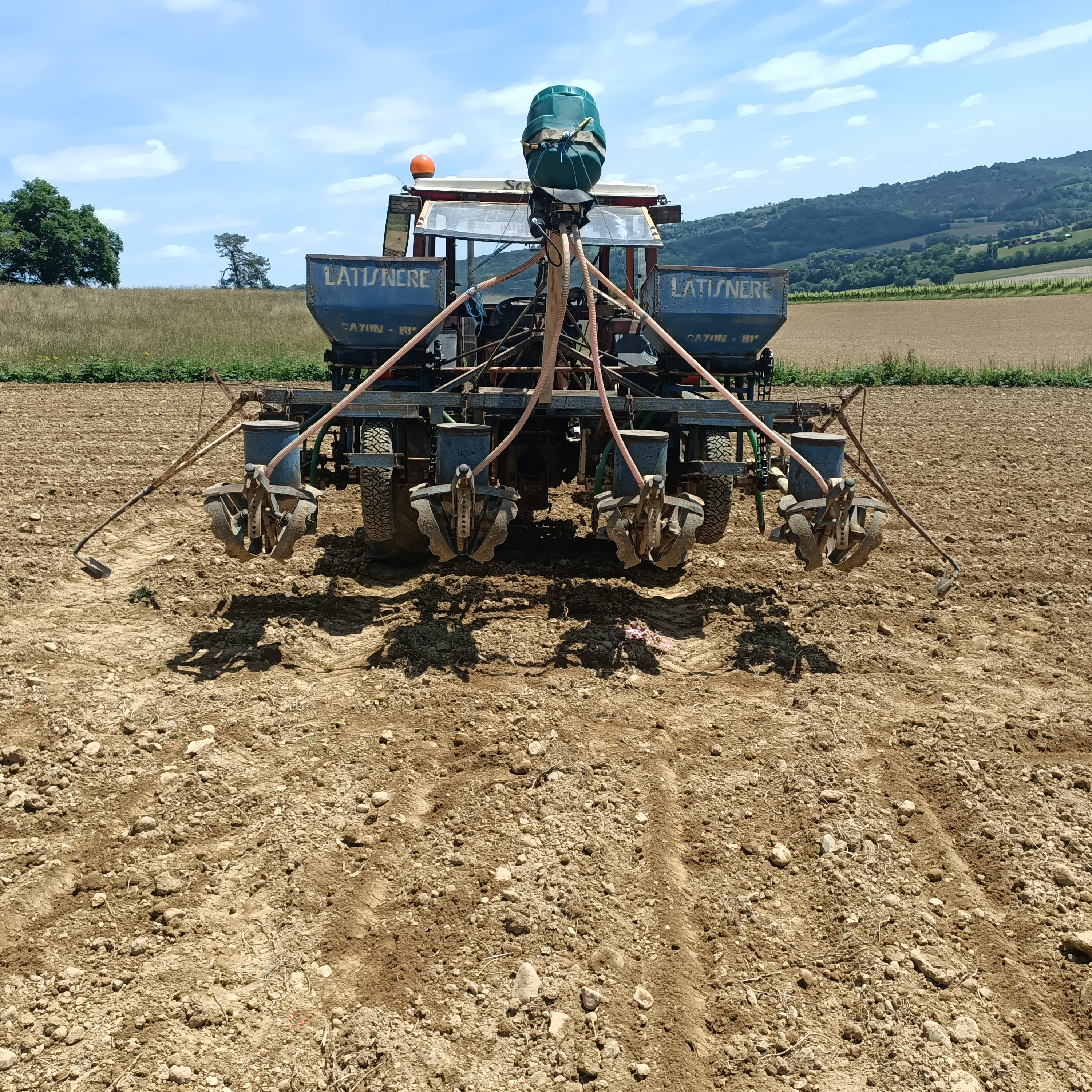

Enfin il est semé! A cause de cette météo, du retard!

Le lastiniere est de sortie, c'est sympa , tu as d'autre photo du semoir.
c'est de lanti limace que tu mets sur la raie de semis??

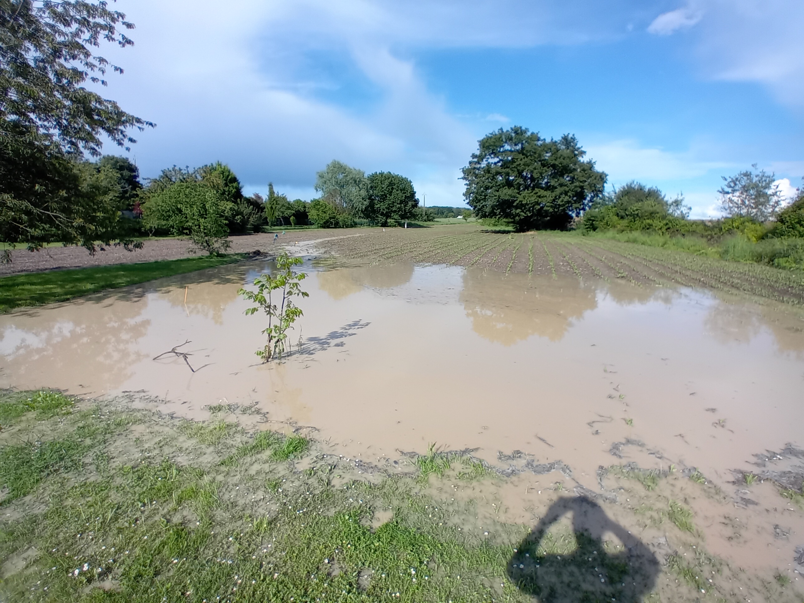

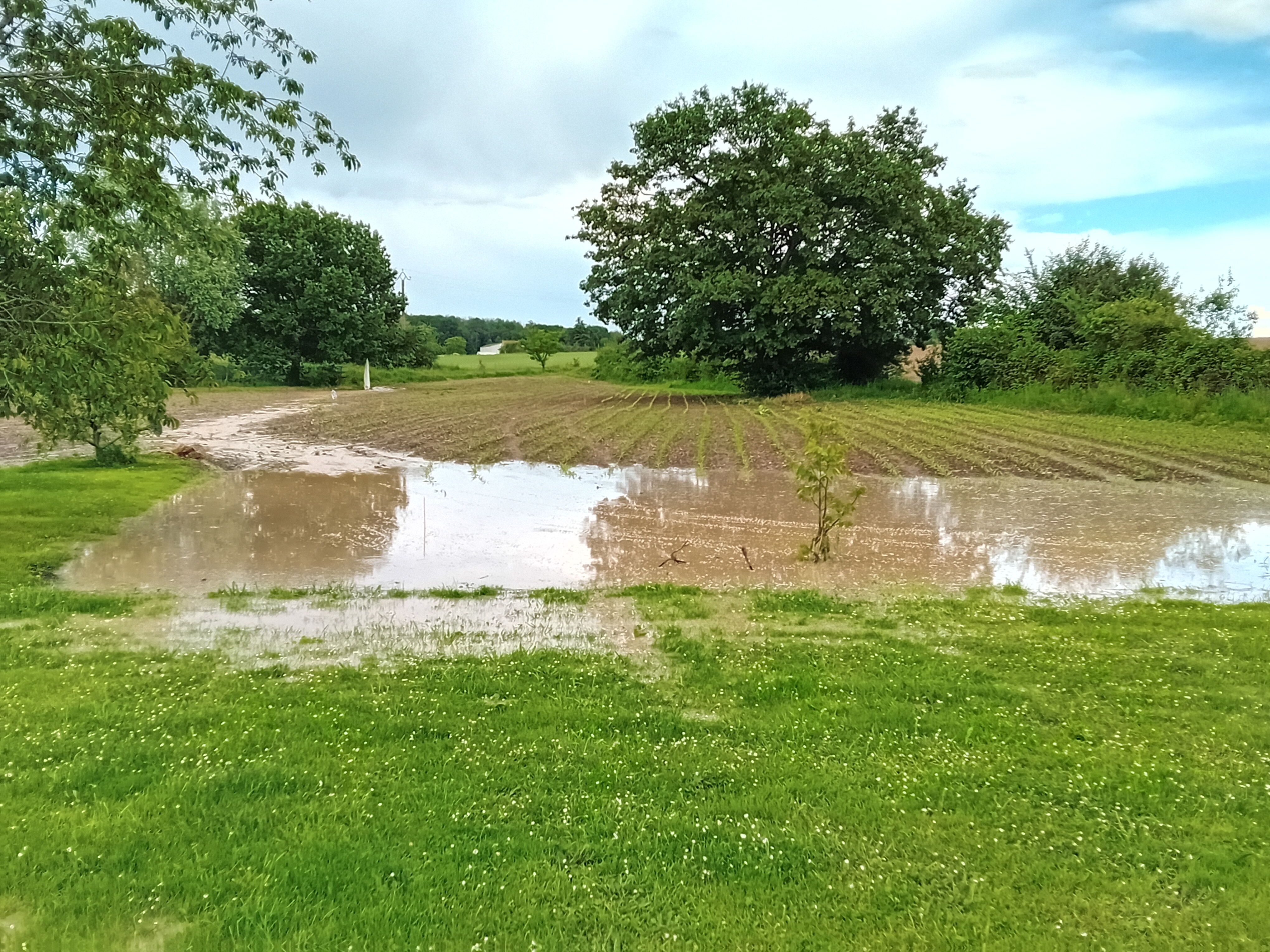

Pas évident cette année avec toute cette eau je confirme.. le mien a bu la tasse jeudi dernier a cause dune nuée d'orage ....pfff

Salut Nico,
toi aussi tu as eu tes soucis, bon courage à toi.
En effet le Latisnère est là. Non c'est pas l'anti-limace, c'est l'insecticide Belem, l'anti-taupin, chrysomèle, noctuelle (12kg/ha). Je le mets avec le Delimbe à 17 et pour la vitesse d'avancement j'ai le boîtier Arag Visio à 5,3 km/h.
Bonne journée.
