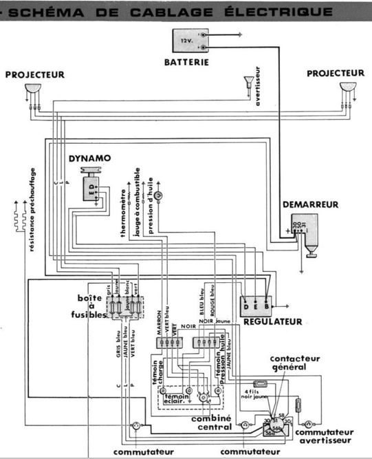

Bonsoir, voici celui du 750:
Cablage élect 750_ 2024-02-14 194256.png (189.49 Kio) Vu 3261 fois

Comment on sait qu’elle borne est quoi sur la Dynamo ? La quelle est le d le e et la masse
Re: Someca 670
Posté : 14 févr. 2024 20:38
Sur le régulateur :
- si les 2 fils bleus sont ensembles, c'est le D (dynamo) qui est bleu.
- les 2 gros ensembles B (batterie)
- DONC celui du milieu E (excitation) va à la dynamo
-le 3è doit être la masse.
Normalement il y a des lettres gravées sur la dynamo et le régulateur.
