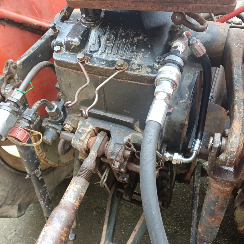

Bonjour, çà y est Thierry les prises puch pull rapides sont changées à la place des autres .Merci.

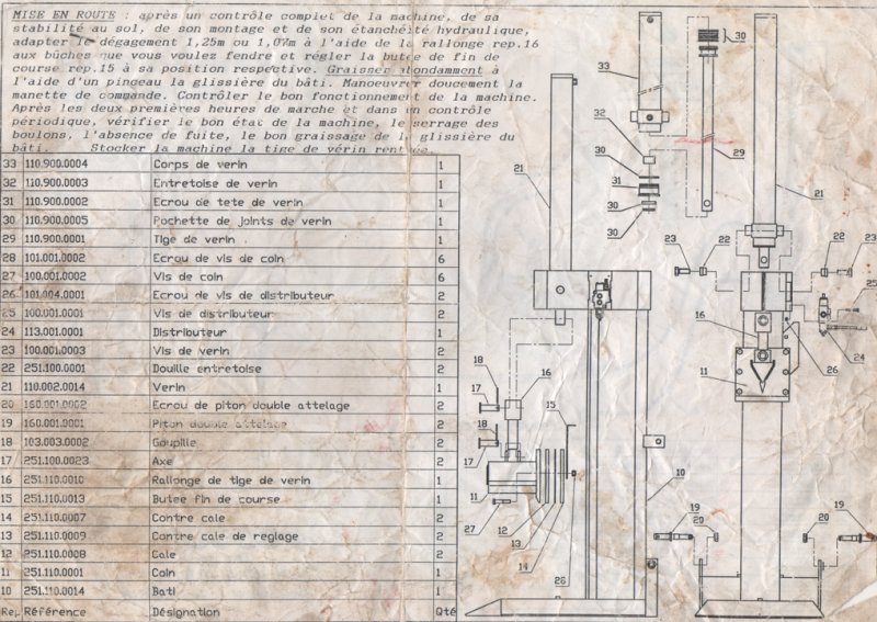

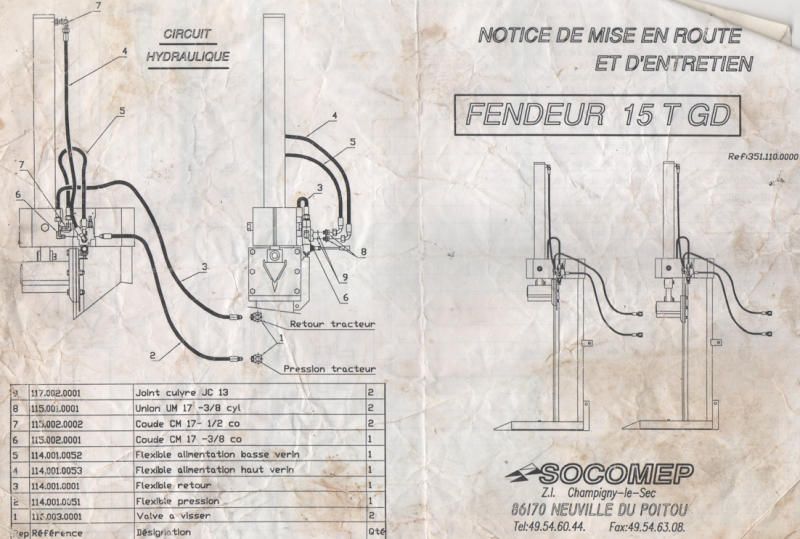

Bonjour, je suis à la recherche de document sur la fendeuse
si vous avez ça,
je suis preneur.
merci d'avance
bonne journée
Messages : 3700
x 322
Re: FENDEUSE SOCOMEP 15 T GD
Bonjour, voici ce que j'ai eu , lors de l'achat le 24/12/1994:SOCOMEP GYRAX-pochette de joints du vérin : Ø tige 50 mm, Ø fût 110 mm: 1109000054
