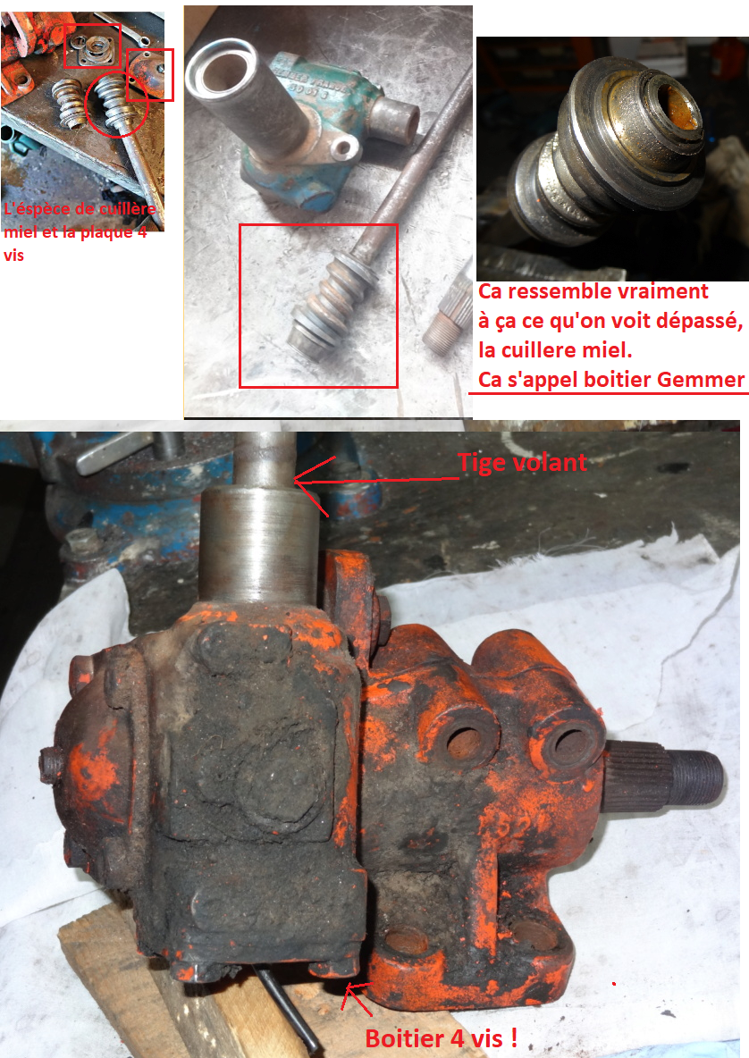

C'est pas du Braud, ni du Landini, je vous dirai quand je saurai, mais c'est sûr, c'est ni l'un ni l'autre.
Moi je partirais, sur un boîtier de direction (avec direction assisté ou pas), ou une sorte de suspension horizontale...
Là cuillère à miel, la plaque 4 vis, ça ressemble beaucoup à la queue de la tige du volant non ?
Ensuite, il me semble que ce truc à deux compteurs, et deux types de vitesses, une en travail, et une sur route. Alors est ce qu'il y a deux boites de vitesses séparés, ou une additionnelle je ne sais pas !
Est ce que ca fonctionne comme un Someca, juste un levier qui passe des vitesses lentes à rapide, ou comme un amplicouple, ou deux boites de vitesses...?
J'ai refait un schéma pour bien vous situer la pièce, etc'est pas vraiment vers une roue :
Et le résultat de mes dernières recherches, "Boitier Gemmer" ce qui y ressemblerait le plus, avec la fameuse "cuillière à Miel".

Pour info, le tracteur, c'était un
AGRIP ARD
