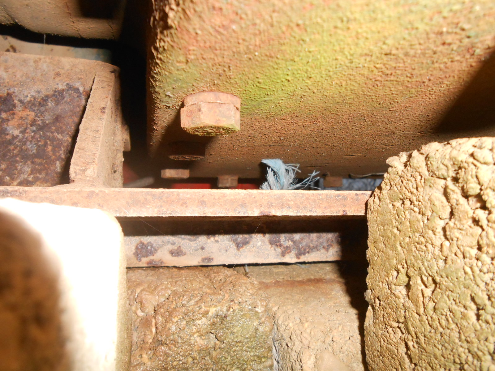

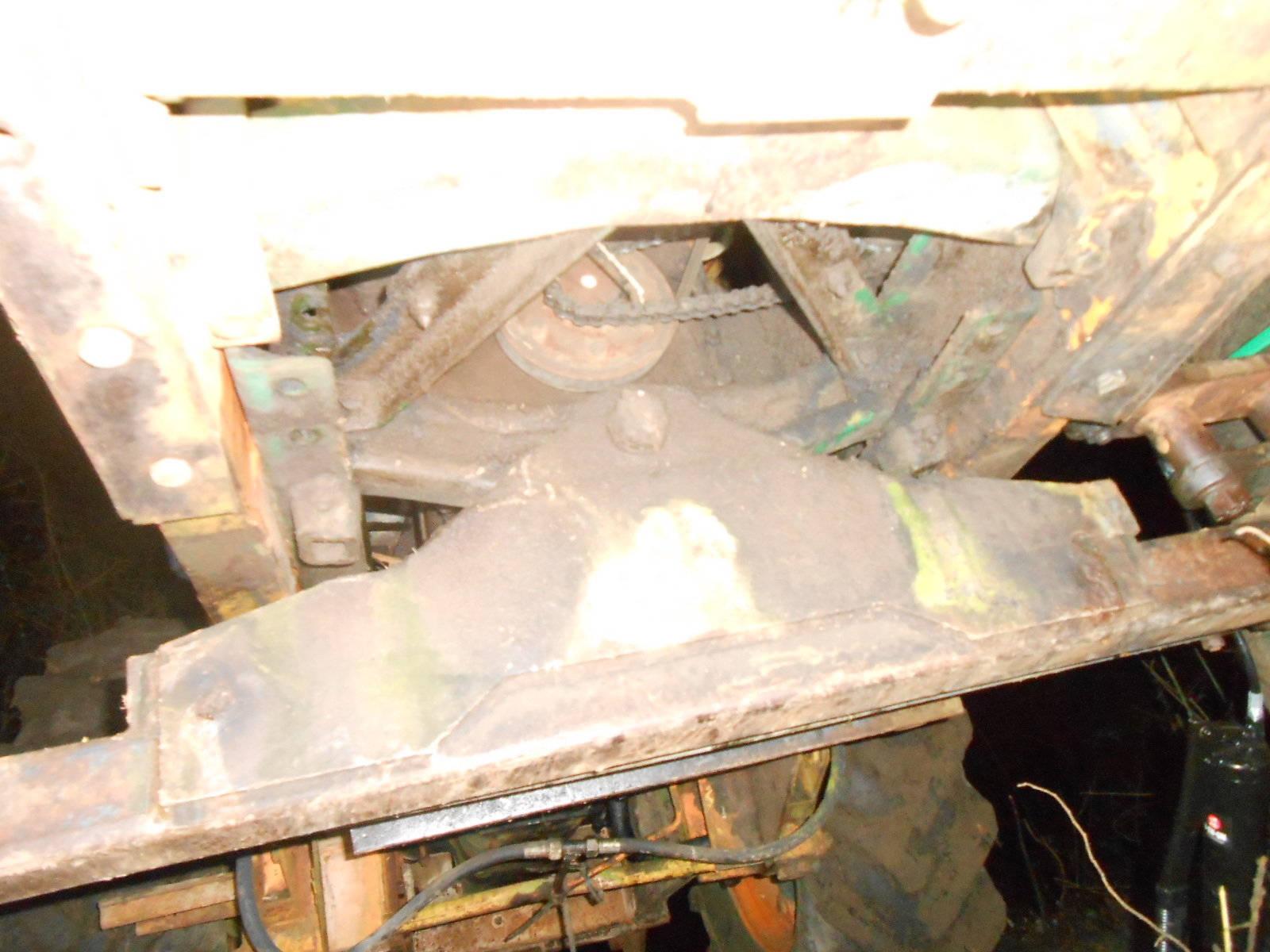

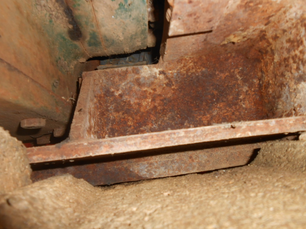

Et quelques photos de dessous, et derrière les moellons entre les trous pour essayer d'apercevoir la PTO, mais rien, même si il semble avoir un bloc d'huile (les têtes de boulons).

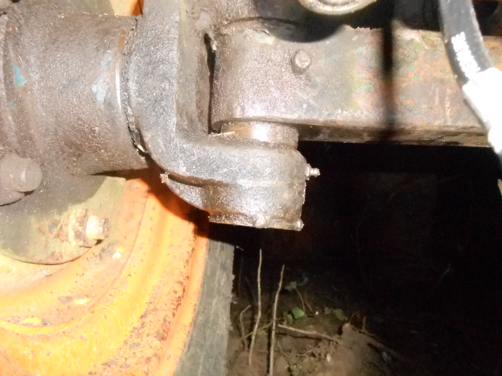

Alors, j'ai commencé à regarder, et faire un mini entretien des 3 premiers axes, je vais expliquer sur une photo :
Donc
Axe 1, pas de graisseur, juste un axe, avec un goupille
Axe 2, donc on voit 2 graisseurs, d'ailleurs en piteux état, surtout celui de gauche...
Il me semble que pour débloquer les billes de graisseurs, il faille parfois "tapoter" au maillet ou au marteau dessus, et son ancien propriétaire en aurait abusé, les 2 graisseurs sont morts je pense, surtout celui de gauche, plus de billes ou d'accès à la bille !
Je les ai démontés (voir photo 3 suivante)... mais la graisse derrière semble solide, donc impossible d'en remettre, même si j'ai graissé un peu à la main... Donc, va falloir enlever/faire fondre cette vielle graisse bloquée à l'intérieur, mais je vois pas trop comment !

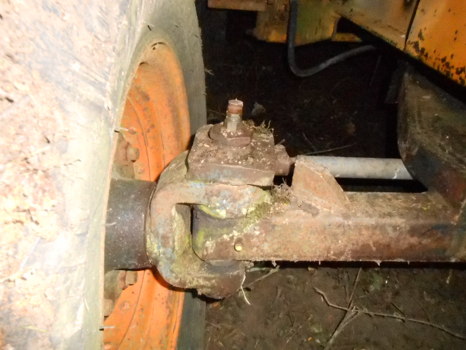

4°) Le train Avant, qui serait donc renforcé sur le 45TP
Train AV Gauche, vu de face (on y voit déjà 3 graisseurs, mais y'en a 5 rien que là, contrairement aux versions classiques, où il y a 2 graisseurs à G, et 1 à D.
