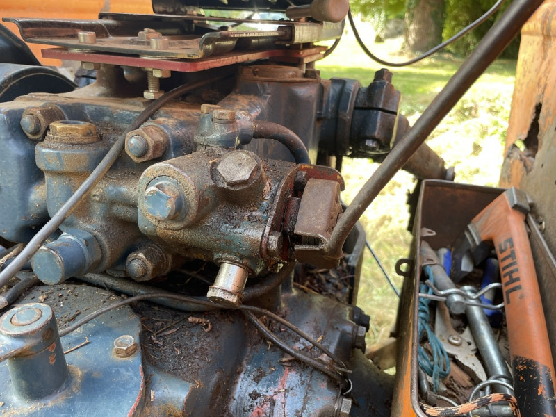

Donc j’ai tenté de privilégier la proximité, le contact : je vais chez le distri local en demandant de l’aide pour mon distributeur hydro double effet
- Distri DD
ca me permettrais d’acheter leur broyeur
Je n’ai pas trouvé des mecanos super chauds
Le commercial bcp +

il n'y a rien de plus simple pour mettre le distributeur en double-effet ,par contre il te faut la cheminée 52
fig 144

Merci JJ !
Je vais donc à la chasse de 2 cheminées.
Il me faudra 2 flexibles qui font une grande bouche et qui seront fixé à une platine avec 2 attaches rapides n’est-ce pas ?
Y aurait-il des photos/schémas pour m’en inspirer ?
Y’a t’il de quoi le faire faire, je dois passer par un distributeur de matos agricole ?
Re: Broyeur axe horizontal
Posté : 15 oct. 2021 11:57
par Criters
lien d" l'attache double effet :
https://www.agricolors.fr/fiat-serie-so ... 32687.html
Lien raccord 16*16 :
https://www.agrizone.net/hydraulique-tr ... Z000494070
=> il t'en faut 2
Ensuite il te faut 2 raccord femelles passe cloison :
https://www.agrizone.net/hydraulique-tr ... Z000016830
/!\ il faudrait appeler pour avoir du 16 de partout
Ensuite il te faut 2 flexibles
