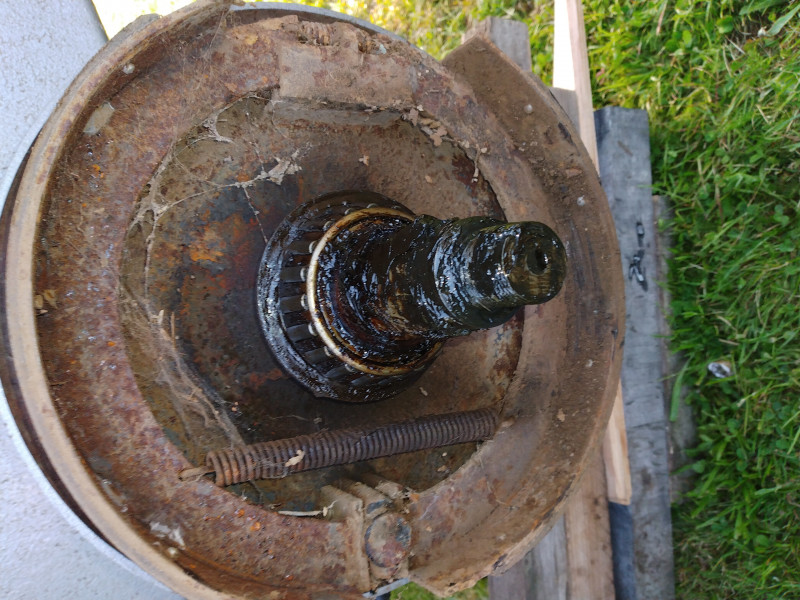

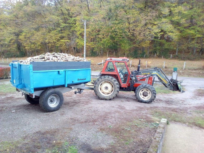

Une autre question, je voudrais installer un frein hydraulique sur ma benne Brimont BB6, mais tous le système de freinage dans les tambours est HS. Donc je voudrais refaire tout à neuf. Mais je ne sais pas quelle pièces commander ?
Messages : 10022
Re: Échangeur Fiat 85 90 dt hilo
l'idéal est de déterminer la marque de l'essieu
peut etre qu'il n'y a que les garnitures à changer ? éventuellement une rectification des tambours
tu devrais nous mettre une photo roue + tambour démontés

Voilà c'est démonté, qu en pensez vous ?

voilà c'est démonté, qu en pensez vous ??
Messages : 1630
x 17
il faut faire regarnir les mâchoires il y a des entreprises qui font ça soit par rivetages ou soit par collage , remplacé les ressorts qui m'on l'air bien rouillé
sortir la main , le levier de commande et bien graissé au remontage voir a mettre un graisseur au tube
et voir l'état du tambour
