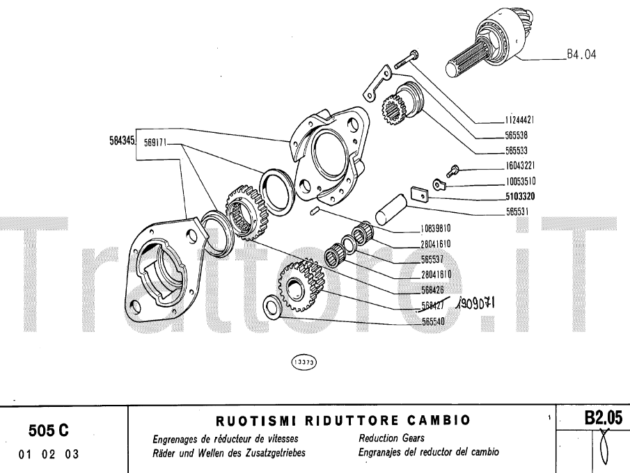

Réducteur de vitessesImage
Transmission intermédiaireImage
Les 2 carters AR sont identiques aux tracteurs à pneusImage
