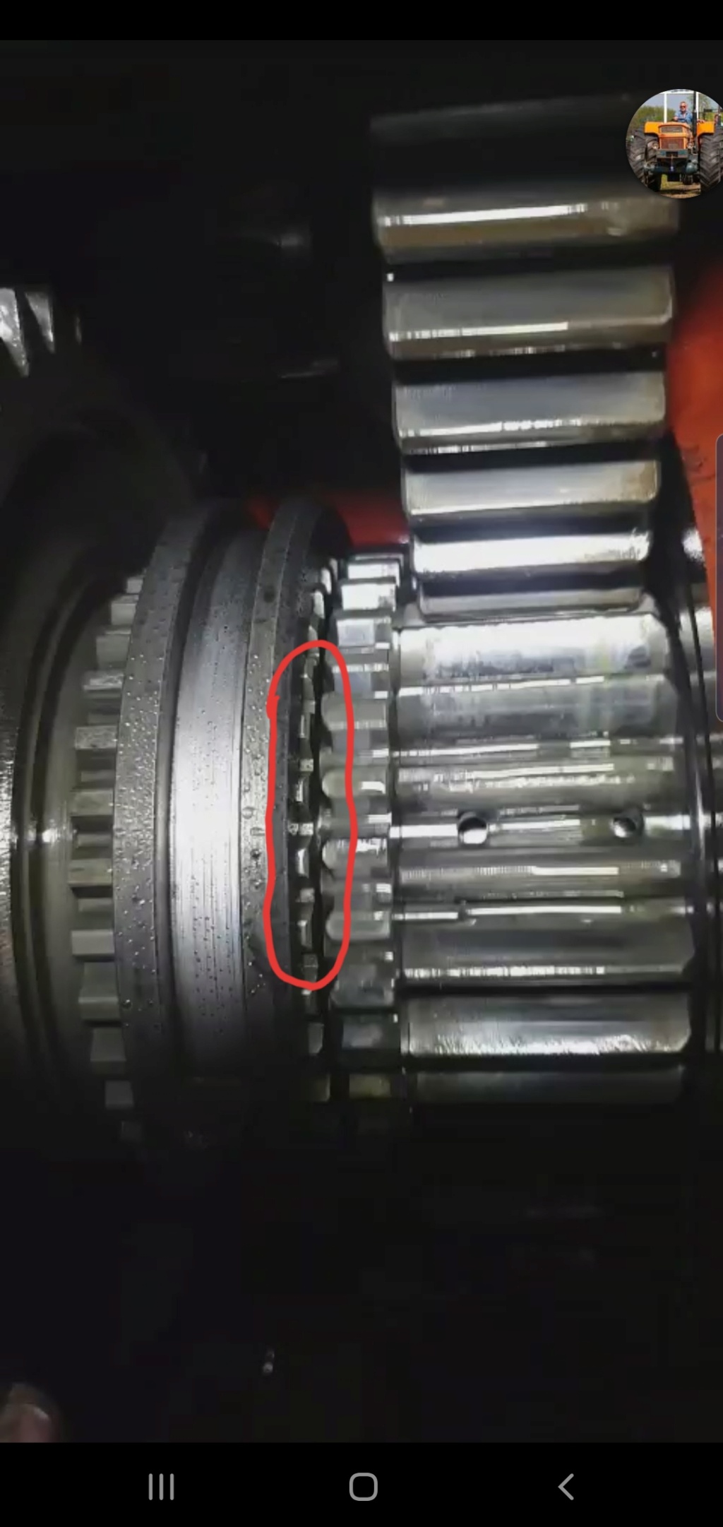

merci pour la publication de la vidéo.
Pour le recouvrement vous parlez de cette parti la?
Re: Probleme de boite someca 1000
Posté : 12 janv. 2021 10:07
tout a fait cela veut dire qu'il manque une cale ou l'usure de la boite est importante
tu devrais regarder de l'autre coté du pignon aussi

Etre vous sur de vous ? Car j'ai déjà vu des autres boite de som est c'était pareil.. de l autre coter pareil un peut moin
Apres oui manquer une cale possible après usé j'ai rien vu d'anormal
C est pour ça je voudrai les réglages si possible car j ai remis les cales qu'il y avait mais faut peut-être rajouter

sur certaines boites il fallait faire le recouvrement en modifiant les coulisseaux
recharger à l'endroit du verrouillage et faire une nouvelle encoche
sur ton tracteur je ne sais pas pas si tu n'as pas le bon recouvrement la réparation ne sera pas bonne
apres ce n'est qu'un avis

pour savoir s'il te manque des cales tu remues le train de pignon avec un levier
Posté : 12 janv. 2021 13:45
par yapa

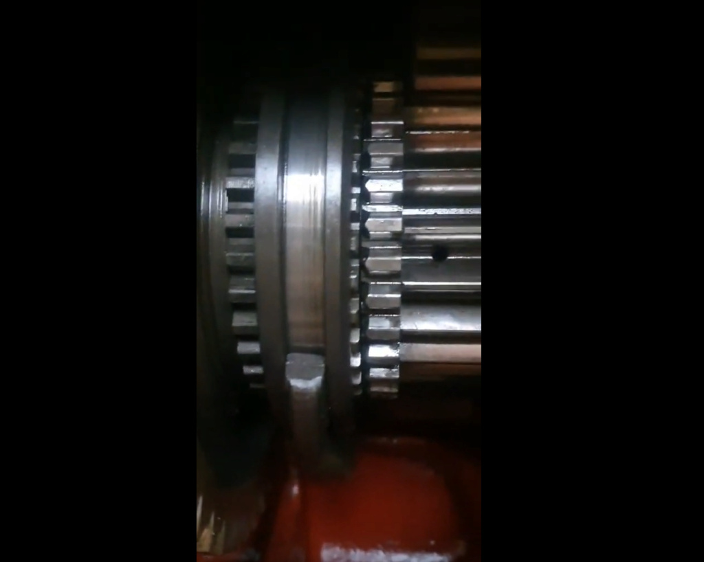

Oui si il y a un jeu axial important il faut caler
si jeu acceptable agir sur la fourchette pour centrer le crabot
d'ailleurs elle est peut être tordue sur cette image elle ne parait pas très droite mais c'est peut être un effet d'optique

En regardant le grossissement de yapa, les dents se touchent on dirait ...fait tourner doucement et après en essayant d'écarter la fourchette
refait tourner pour voir.

Je viens de regarder sur mon poste, "nouveau en aquitaine", si yapa tu arrives a grossir , on dirait que ce qu'il y a à l'intérieur de la fouchette,
(petites dents, synchro ?) moi c'est à gauche et toi c'est à droite? :scratch:
