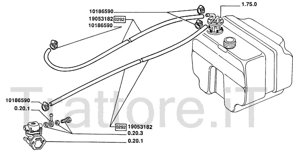

Salut, le gasoil arrive à la pompe d'alimentation par le tuyau coté intérieur.
Vérifier l'étanchéité des colliers. Quand tu pompes après avoir ouvert la vis de purge, il faut sentir une petite résistance sur le levier. Si tel n'est pas le cas, mettre un petit coup de démarreur pour que la came soit en appui.
Re: Fiat 35-66 DT cale
il est sympa' ce tracteur et il semble avoir peu d'heures
sur la seconde vidéo on voit distinctement que le carburant qui descend dans le tuyau est remplacé par de l'air ce qui veut dire qu'il y a une entrée d'air au départ, surement au niveau de la jauge
avec le temps les tuyaux sèchent et l'étanchéité ne se fait plus correctement au niveau des raccords
à ta place je démonterai la jauge et les tuyaux qui se trouvent de part et d'autre puis, en les nettoyants bien avant, tu les réchauffent un peu à l'aide d'un briquet, tu les remets et tu resserres les coliers
si ils ne sont pas craquelés ça doit gazer

Je suis aller chez un concessionnaire mais il n’avait pas d’indication sur la taille des tuyaux et comme j’ai pas eu le temps de les démonter hier j’y retourne demain.
J’ai essayé quand même quelques pistes. J’ai purgé le circuit mais de l’air reste dans le tuyau d’arrivée. J’ai essayé en laissant branché jusqu’au filtre à gasoil et en en débranchant l’arrivée.
Ensuite j’ai démonté le bouchon ou le tuyau de départ et de retour de gasoil sont branchés. Il n’y a pas de crépine ou autre qui filtre le gasoil tout part direct dans le circuit.
Je change les tuyaux demain je vous tiens informer des étapes
Encore merci à vous tous pour votre aide.

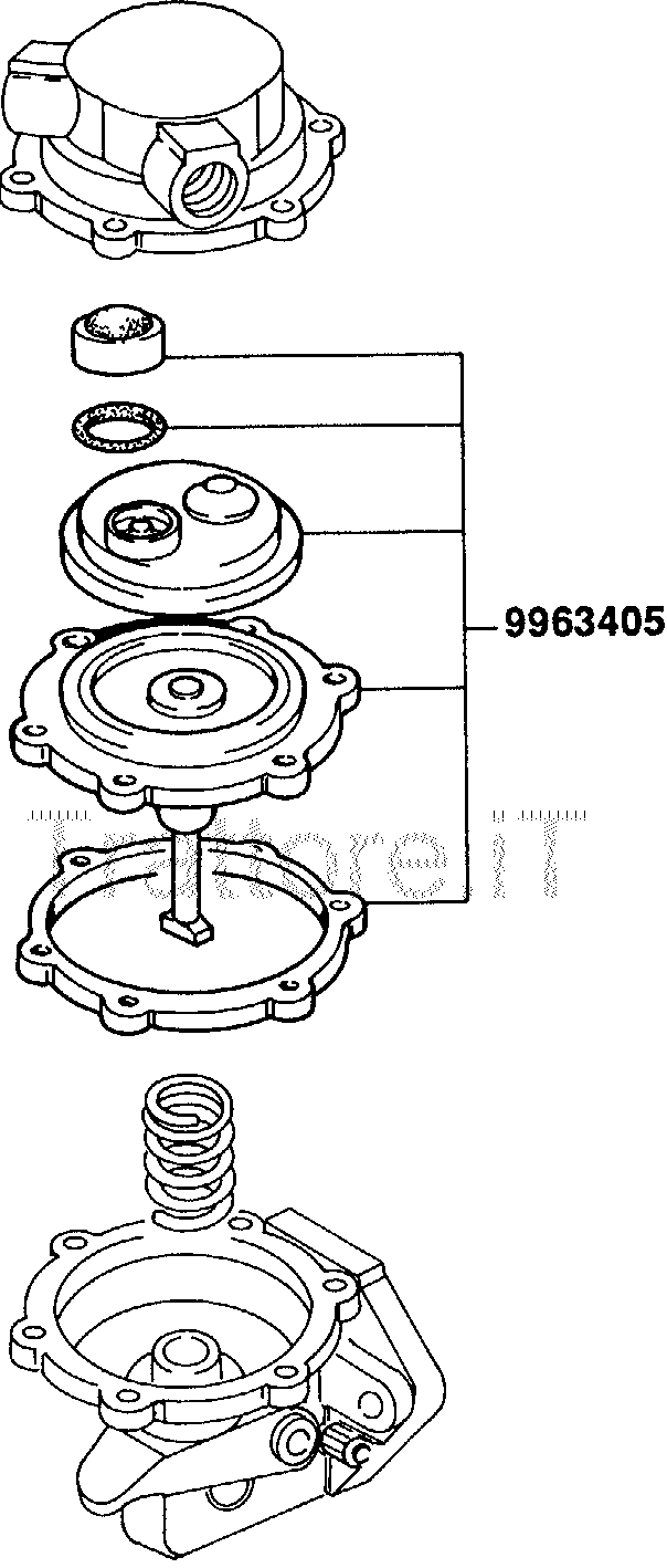

Oui je vais vérifier. Il faut que je dévisse la pompe du coup pour voir la membrane ?
En ligne
- Messages : 3471
- x 297
- x 211
Salut, , tu ne dépose pas la pompe. Tu dévisses les vis à tout le tour. Voir la vue que t'a mis THIERRY.
Le filtre, c'est une cartouche visé, vérifie qu'elle soit bien serrée .Il faut , que quand tu pompes, le gasoil sorte sans air au niveau du raccord de sortie du filtre .
