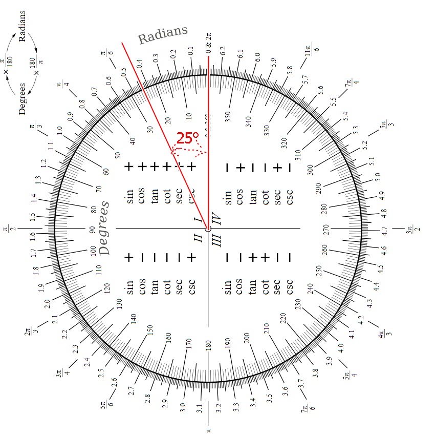

QUAND tu est bien au point mort haut fin de compression , tu fait un trait sur la poulie avant moteur et sur le carter distribution , tu fait tourné le moteur sens inverse de marche a 25° par rapport au point que tu a fait au PMH

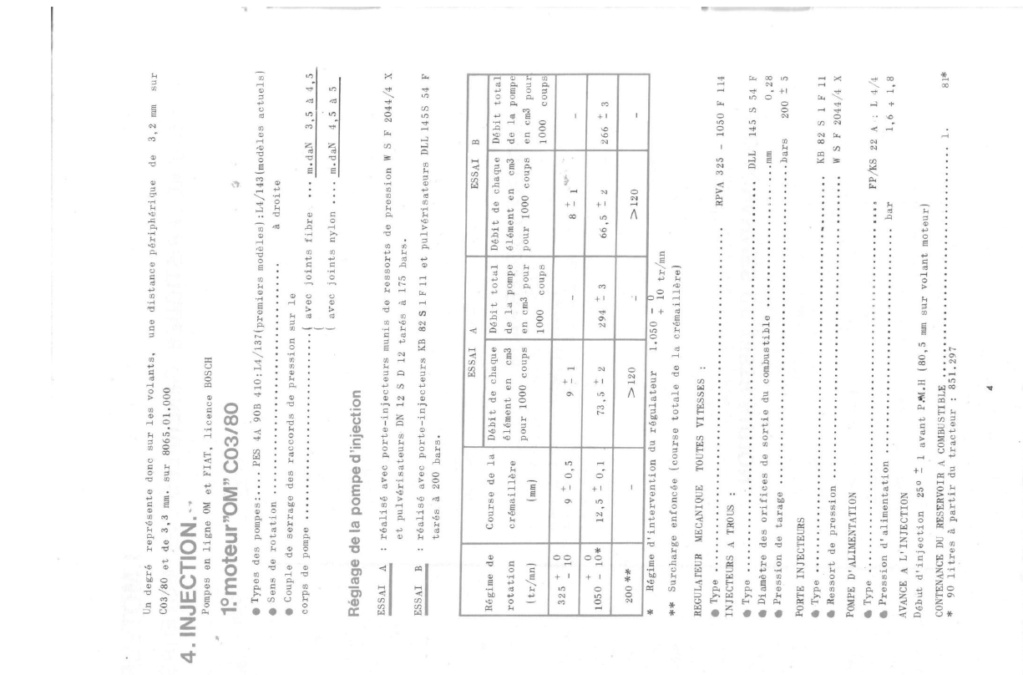

AUTREMENT quand tu est au PMH fin de compression tu fait un repaire sur le volant moteur et lorsque tu a fait 25° en arrière tu a un repère a 80,5 mm
regarde le document que j'ai mis
