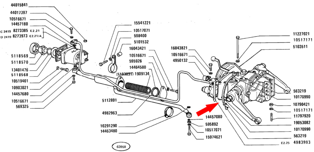

Re: Problème relevage fourche Someca 415
yapa le relevage que tu présentes est celui des derniers 415 ou l'huile est commune à la boite /pont
notre ami a un 415 avec un relevage indépendant auquel est venu s'ajouter un réservoir auxiliaire
je mets le distributeur et le relevage INDEPENDANT le tuyau de retour est parfaitement visible sur
la FIG 42
la FIG 42
la FIG 42
Oui jj on est bien d'accord son relevage est indépendant et donc il ne puise pas l'huile du pont et c'est pour ça qu'il a le réservoir additionnel
c'est juste que le propriétaire soutient que l'huile est prise dans le pont alors que ce n'est pas le cas
alors j'ai volontairement mis une vue qui représente le montage avec prise d'huile sur le pont pour qu'il voit la différence
la FIG 42

tu as raison mais je pense que notre ami a des antécédents bretons ....! :cheers:
:lol: ...faut etre tétu par moment mais pas trop! Par contre simple question, pourquoi avoir sorti ce petit réservoir pour
rien alors qu'il y a plus d'huile dans le pont? :scratch: Un essais peut-être pour vidanger moins souvent vu qu'il Ya moins d'usure que dans
un pont avec un couple conique...
