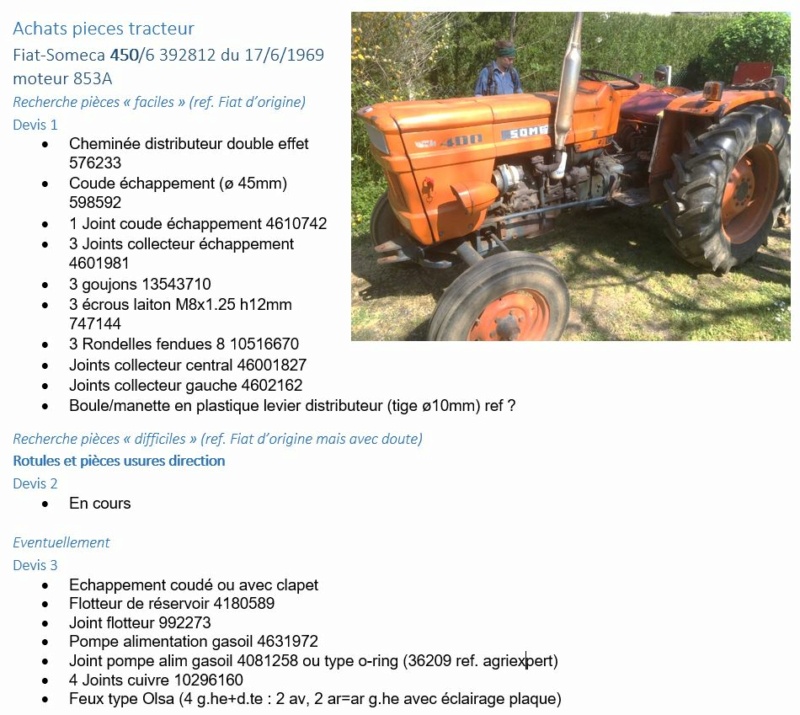

liste pieces repertoriees
Posté : 19 nov. 2020 10:37
par maxsol
les pieces "faciles"
la suite pour la direction... :pale:

tu peux aussi demander à CHBO
pour le pot d'échappement si tu prends celui des moteurs OM (650/750/850 ext) qui est de loin le moins chère
il faut confectionner une bague (tres facile à faire) entre le coude et le pot
pour la pompe d'alimentation par rapport à ton tracteur il faut prévoir le joint torique vraisemblablement tu
avais un joint papier
pour le flotteur tu réservoir : c'est la jauge ?
pour les feux clignotants ce n'est pas un équipement d'origine ils sont devenus obligatoires apres 1970
personnellement je préfère les jokons (petits et ronds) mais ce n'est qu'un avis
pour la rotule (soudée) sur le bras : à mon avis c'est une espèce de fourche avec une boule
