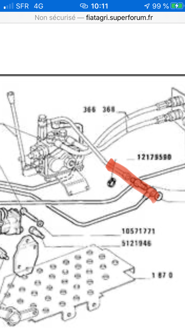

Pour info , est ce que le tuyau que j au surligne en rouge corresponds au retour à la bâche du distributeur auxiliaire ?
Si c est le cas je peux le couper , pour y brancher le retour à la bâche du premier distrib ?

tu as prévu un bloc distributeur (S.E.+ D.E.) ?
si tu choisis le distributeur d'origine tu ne peux pas mettre pas mettre 2
supplémentaires sans modifier l'aile
Ah ah , j avais pas prévu ça ! Deux élément en + ne passe pas !!!
Je vais quand même pas découper l aile pour ça ! Surtout que j ai vu qu elle était pas mal attaquee par la rouille à cette endroit !
Bon , je vais revenir sur l idée de départ , rajout du distributeur sur l aile ! Un distrib avec centre à suivre et sorti à la bâche ....
