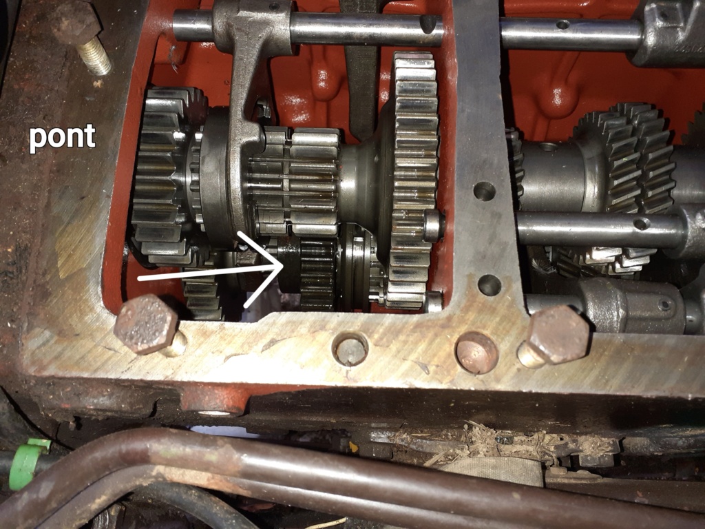

Tu as identifié le pignon grippé finalement ?
tu as regardé pourquoi la gamme 1 ne s'enclenche pas à fond ?
aussi si tu as la possibilité de faire des photos... on sait jamais :cyclops:

En fait, pas de pignon grippé, il est sur cannelures, donc c'est normal qu il ne tourne pas
Quand à la gamme 1, pareil, pas de problème apparent une fois ouvert.
Le conseil que la personne m a donné, c'est de viré la cabine et d ouvrir le capot sur le système de relevage et voir un peu plus loin avant de couper le tracteur...
Pour les photos, je peux toujours vous en mettre sur le forum, mais je suis pas sur que ça apporte grand-chose...franchement, on voit rien de flagrant.
Je vais essayer de faire ça quand j aurai 5mn

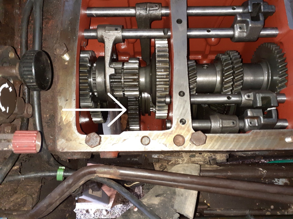

suite de mon aventure je reviens vers vous avec quelques photos.
Je résume vite fait pour la mémoire.
La panne est survenue en roulant en 4ème vitesse, gamme 3 sans changer de vitesse.
En gamme 1, tout fonctionne avant, arrière
En gamme 2 et 3, tout fonctionne au levier , les vitesses passent au levier, mais ça bloque quand j j'embraye, tout est bloqué en avant, comme en arrière.
Je mets quelques photos car j'ai un doute sur le fonctionnement d un pignon...33 ou 37, je n arrive pas vraiment à voir su
r la coupe de la boîte. Est ce que le pignon marqué d une flèche doit coulisser sur l arbre ou pas ?
Merci d avance pour vos avis
