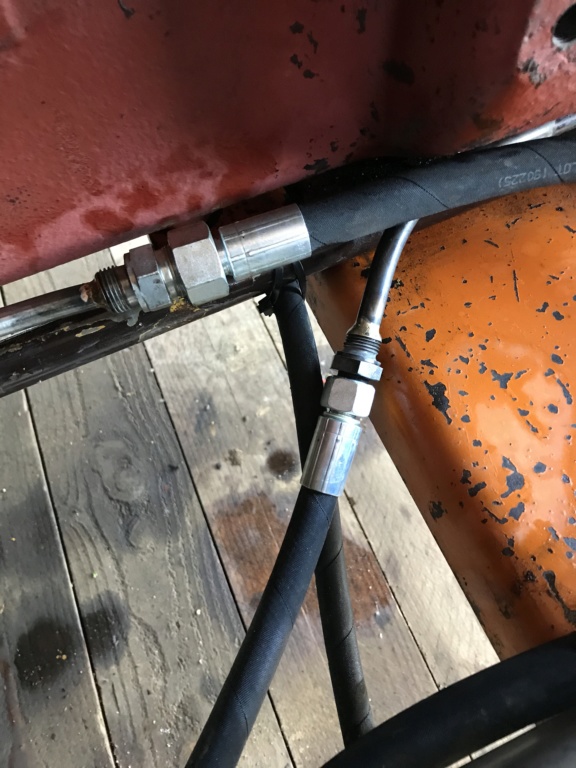

Posté : 02 juil. 2020 05:54
par olivier.r
Voici le montage du distributeur sur la conduite du tracteur

Posté : 02 juil. 2020 08:04
par Criters
Merci pour la photo , je croyais que c'etait les flexible au niveau de la fourche pour caver (un peu fatigué)
Du coup sur ma photo tu prend l'arrivé sur le petit tuyau et le retour tu le fait sur le gros tuyaux (celui juste au dessus avant le filtre) ?
et si je suis la totalité :
Tu coupe le tuyau de 13 (celui de la photo) tu va as ton distributeur
De ton distributeur tu retourne a ton tuyau de 13
Ensuite tu met un Té sur le gros tuyau (au niveau du filtre) et tu fais le retour là ?

Posté : 02 juil. 2020 19:50
par olivier.r
non non tu n'as pas de retour à prendre sur ton gros tuyau
quand tu vas couper ta conduite de 13 , cote pompe on va dire tu vas au "P" du distributeur (pression)
et du "T" du distributeur ( tank) tu te reprends sur l'autre extrémité de ta conduite de 13 qui vas vers ton bloc relevage.
tu n'as en aucun cas besoin d'une autre "prise" retour sur aucun tuyau

Posté : 02 juil. 2020 22:15
par Criters
Ok merci beaucoup !
Du coup au niveau du distributeur tu as 5 tuyaux:
3 pour la fourche (un pour lever et 2 pour le cavage)
1 pour l'arrivée
1 pour la sortie

Posté : 03 juil. 2020 06:55
par olivier.r
c'est ça cinq flex sur le distributeur je mettrais une photo
