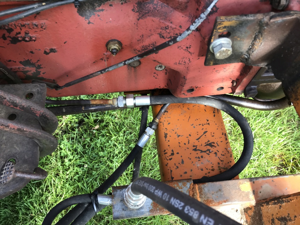

Voici le montage du distributeur sur la conduite du tracteur
Merci pour la photo , je croyais que c'etait les flexible au niveau de la fourche pour caver (un peu fatigué)
Du coup sur ma photo tu prend l'arrivé sur le petit tuyau et le retour tu le fait sur le gros tuyaux (celui juste au dessus avant le filtre) ?
et si je suis la totalité :
Tu coupe le tuyau de 13 (celui de la photo) tu va as ton distributeur
De ton distributeur tu retourne a ton tuyau de 13
Ensuite tu met un Té sur le gros tuyau (au niveau du filtre) et tu fais le retour là ?

Re: Conseil de montage pour chargeur Faucheux JRK
non non tu n'as pas de retour à prendre sur ton gros tuyau
quand tu vas couper ta conduite de 13 , cote pompe on va dire tu vas au "P" du distributeur (pression)
et du "T" du distributeur ( tank) tu te reprends sur l'autre extrémité de ta conduite de 13 qui vas vers ton bloc relevage.
tu n'as en aucun cas besoin d'une autre "prise" retour sur aucun tuyau

Ok merci beaucoup !
Du coup au niveau du distributeur tu as 5 tuyaux:
3 pour la fourche (un pour lever et 2 pour le cavage)
1 pour l'arrivée
1 pour la sortie

c'est ça cinq flex sur le distributeur je mettrais une photo
