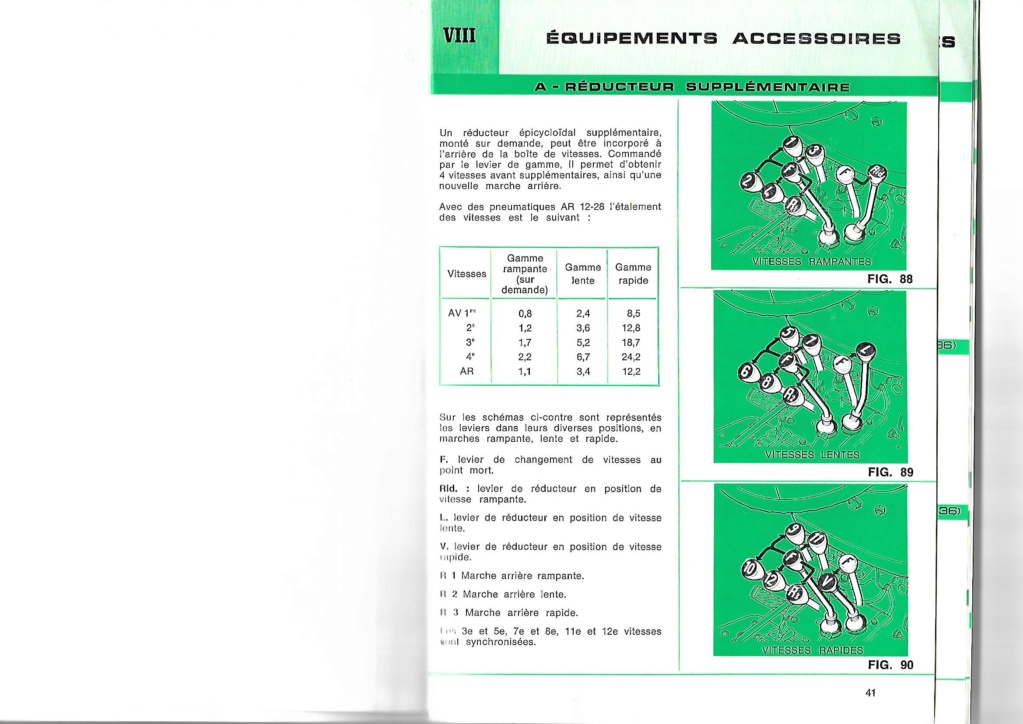

un peu de graisse et c'est parfait
sur ton levier lente , rapide tu regardes si tu n'as pas une autre position legerement à droite = rampante
rampante
Posté : 01 mai 2020 18:44
ImageImage[/img]

Pas de gamme rampante.seulement lente rapide

si je te demandais pour les rampantes c'est à cause de la cale entre boite et pont
