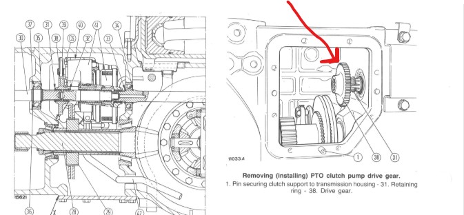

Avancement des travaux aujourd'hui, avec dépose de "tout" l'arrière pour vérifier mon jeu, frein, état général...
RAS si ce n'est une "fusée" (je sais pas si c'est le bon terme mais un des cotés...) qui à plus de mal à tourné que l'autre...
En revanche j'ai compris d’où venait mon problème d'embrayage de prise de force... y'a pas d'embrayage :shock: . Alors même si les schéma m'aide bien j'ai du mal à comprendre comment ça fonctionne...
Forcement j'ai démonté ma prise de force avant le couvercle d'embrayage... j'ai fait tomber le pignon marqué en rouge lorsque j'ai retiré la prise de force , en démontant pour aller récupérer mon pignon je me suis retrouvé avec la même chose que l'image à savoir rien... sur l'arbre partant à la prise de force pas de clips et sur l'arbre de droite le clips, mais j'imagine que l'embrayage fait le lien entre ces deux arbres?

Re: 115 DT 90
la question que je t'ai posé : il y a deux 115-90 le normal ou le H
la prise de force de la photo est monté sur un H et il s'agit d'un embrayage multi-disques à bain d'huile
alors c'est lequel ?
Re: 115 DT 90
Tu ne regardes pas les schémas correspondants à ton tracteur mais aux modèles plus puissants et au modèle renforcé type H (comme hydraulique) c'est pour ça
sur ton tracteur le système est très simple et tout mécanique
l'embrayage agit sur l'arbre d'entrée (côté gauche sur cette vue) et tu choisis la position de la PDF en agissant sur le levier de sélection qui lui commande le crabot (ici en rouge) par l'intermédiaire de la fourchette
sur le schéma la PDF est en position repos, lorsque le crabot se décale sur la gauche il solidarise l'arbre d'entrée avec l'arbre intermédiaire et donc c'est la position entrainement par le moteur
lorsque le crabot se déplace sur la droite (l'autre gauche
) il est entrainé par l'arbre d'entrainement du pont arrière et actionne l'arbre intermédiaire de PDF, c'est la position proportionnelle à l'avancement
si tu retires le bloc de PDF sans avoir mis le levier de sélection en position entrainement moteur le crabot tombe car l'arbre intermédiaire sur lequel il repose n'est plus là pour le supporter...

Re: 115 DT 90
Ok génial et merci pour les explications, j'ai regarder les mauvais schéma dans le manuel de réparations efféctivement, je vais regarder à nouveau mais il me semble n'avoir vu que ce système la dans le manuel, avec ce schéma on comprends bien mieux.
En attendant faut que je creuse plus la question car le levier de droite (la main qui à le pouce à gauche :cheers: ), embrayage de la prise de force ne fonctionne pas...

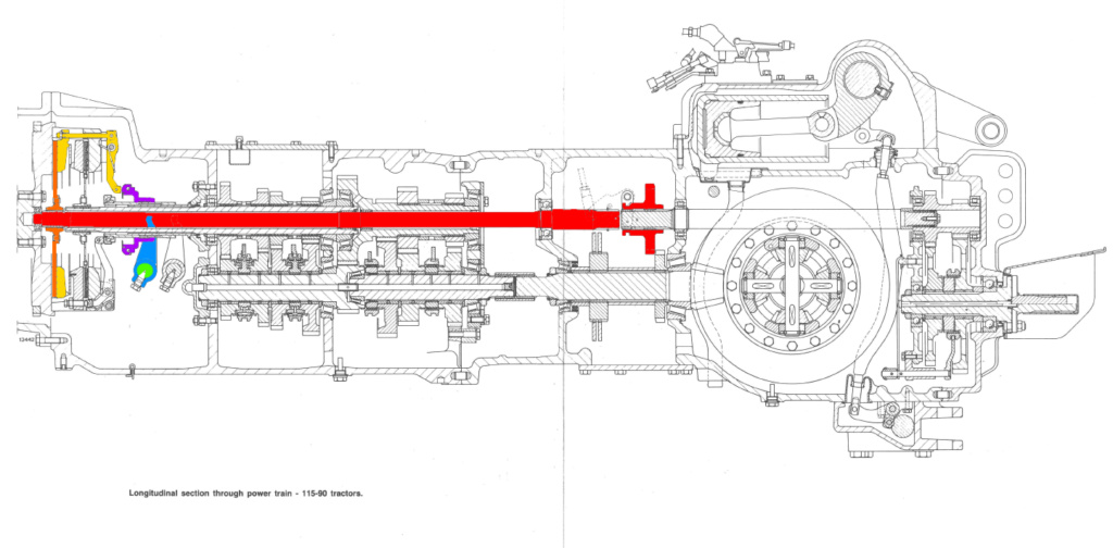

Re: 115 DT 90
Quels sont les symptômes ?
quand tu tires sur le levier pour débrayer tu actionnes la fourchette (bleu) par l'intermédiaire du cable et de l'axe (vert)
la fourchette commande le mécanisme (jaune) par l'intermédiaire de la butée (violet)
le disque (orange) est ainsi libéré et l'arbre d'entrée de PDF (rouge) ne reçoit plus de couple cependant sa rotation perdure c'est pourquoi le crabot craque lorsqu'on actionne la commande de PDF
Re: 115 DT 90
Depuis que j'ai le tracteur j'ai toujours du couper le moteur pour enclencher le crabot. j'ai déjà vérifié la tension du câble, mais ça remonte à suffisamment longtemps pour ne plus me souvenir de quant c'était... Même en retendant cela n'avait rien changé.
Si je comprends bien, une usure du disque signifierait une perte de couple (disque qui patine), la ce n'est pas du tout le cas je peux faire caler le tracteur avec le treuil
Alors peut être une usure de la butée qui n’appuierais plus assez sur le mécanisme?

Re: 115 DT 90
une usure du disque de prise de force esr relativement rare ;sauf cas particulier
par contre c'est tres simple prise de force enclenchée quant tu débrayes à la main elle s'arrete ?
