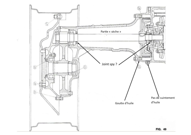

J'ai fait la vidange de la boite et en retirant le bouchon au niveau des freins coté G, j'ai de l'huile qui a coulé
c'est de l'huile de boite au vu de la viscosité. donc la sangle de frein côté G doit être imbibée!
Sur le schéma des transmissions, il faudrait démonter l'ensemble arbre et réducteur G, la poulie et la sangle de frein G
et enfin le palier qui fait office de bouchon de boite.
Je ne vois pas le joint spy sur le schéma
c'est le repère C6 ou celui sur le palier ?
deux solutions:
- faire la réparation gros chantier
- remettre en service et évaluer l'importance de la fuite
Petit détail, en lieu et place des goupilles dans les bouchons , ceux ci avaient été bouchés par soudure   :affraid:

Re: SOMECA 315 Boitier de direction
Si ils ont soudé à la place des goupilles c'est surement que la fuite est importante :|
il faudra sans doute intervenir des deux côtés...
je ne sais pas si il faut être fort mais ce n'est pas une bonne solution, c'est juste du magouillage pour cacher le problème...
C'est bien ce que je pensais, par contre, je n'ai pas le matériel pour démonter les axes de roues avec carters, réducteurs
donc je pensais commencer à remplir le pont, boite en enlevant le "bouchon" pour voir si ça coule de suite ou pas.
si ça coule de suite : démontage sinon attendre 1j, 3j 1 sem pour voir l'importance de la fuite. de toutes façons il ira pas sur la route et il y a le temps avec la situation actuelle.
Lors d'un démontage des transmissions , y a t'il des axes ou pièces montées en force?
Où se trouve le joint spy entre la poulie de frein et le différentiel?
Sur quelle notice on peut voir ce démontage/remontage?
Autre question, j'ai un filtre huile avec cartouche, y a t'il besoin de nettoyer le filtre centrifuge? donc de démonter la ppe hydraulique.
