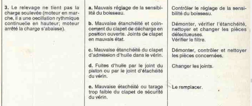

Bonsoir je suis rentré plus tôt donc après démontage mécanique notre relevage fonctionne mais il a le hoquet monte descend
nous avons démonté la commande de relevage arrière pièce grippée à linterieur maintenant après remontage il fait ça quelqu'un peut il nous guidé avons nous fait une erreur dans le remontage?

tu as essayé en diminuant la sensibilité ?
la manette 27 il faut parfois la décaler (clé de 13)

voici quelques document

Merci à tous nous avons trouvé au remontage du distributeur pointeau mal positionné remontage tout fonctionne merci à tous de votre aide
