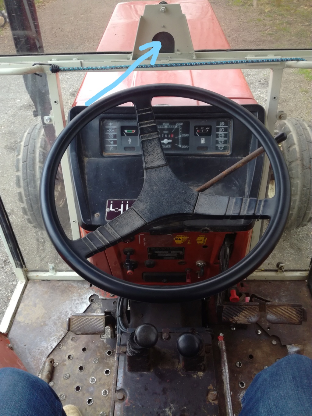

pouvez vous me dire ce qu'il y avait dans l'emplacement marqué par la flèche
vu que le site soméca fiat est fermé, ou et ce que je peux trouver la doc pour mon tracteur, merci

la goulotte de remplissage de fuel pour le faire par l'extérieur
elle a été supprimé maintenant il faut remplir en ouvrant la porte
pour etre tranquille tu devrais changer le filtre hydraulique les filtres à fuel et l'huile du filtre à air
souvent oublié le train avant sur un tracteur avec direction hydrostatique surtout les fusées
ensuite tu fais vivre le forum en nous indiquant ce que tu fais avec le tracteur
