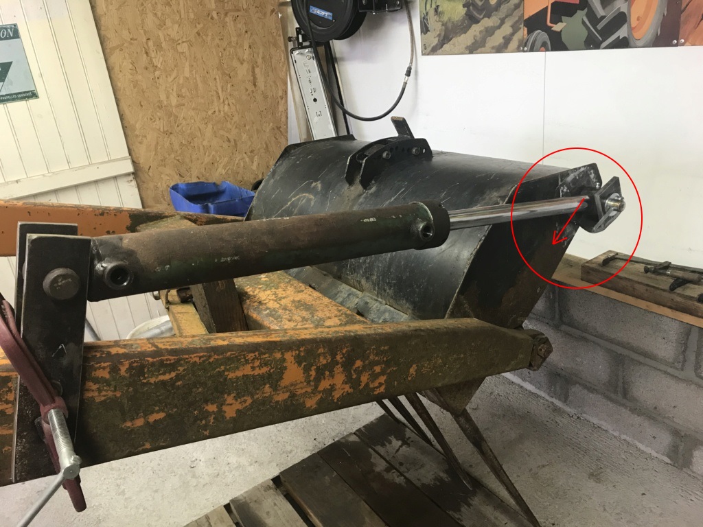

Fabrication des supports sur le godetImage

Voilà où j’en suis pour le moment Image

le principe est bon mais le souci avec ce système c'est que ton godet ne bennera quasiment pas fourche lever à fond
Re: Fourche mailleux
Posté : 29 nov. 2019 13:44
par yapa
Nom de zeus ya du vérin ça devrait benner :lol:
Tu peux te permettre de descendre le point d'attache du vérin sur la fouche (rapprocher de l'axe de pivot) pour gagner en débattement, tes vérins étant largement dimensionnés.
Sans ça, comme le fait remarquer CHBO, tu auras du mal à vider avec la fourche levée...
Cest dommage c'était pourtant de la belle soudure :!:

merci pour vos avis, c'est vrai que je n'ai pas pensé à quand la fourche est levée à bloc :scratch: , enfin je verrais à l'usage et au pire en fonction de ce que j'ai à faire j'ai le 45-66 avec sa fourche également

pourquoi ne pas avoir profité de la modif du godet pour installer un cadre porte outil?
sinon le travail est propre mais c'est vrai qu'on ne pense pas toujours à vérifier la cinématique avec de se lancer... dommage!
si tu veux t'inspirer du mailleux, il te faudra une bielle en plus, mais ça va accroitre de manière très significative l'angle de bennage! ;)
