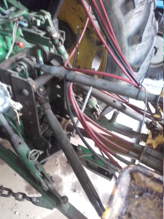

Il manque des vis sur les téléflexibles les contres écrous ne sont pas bloqués ça sent la bidouille   :cry:
Messages : 10280
Re: EPAREUSE
ceci indique la difficulté du fonctionnement des téléflexibles ils doivent etre plus ou moins grippés
comme je t'ai indiqué plus haut ce genre de commande se positionne le plus droit possible ou avec une tres grande boucle

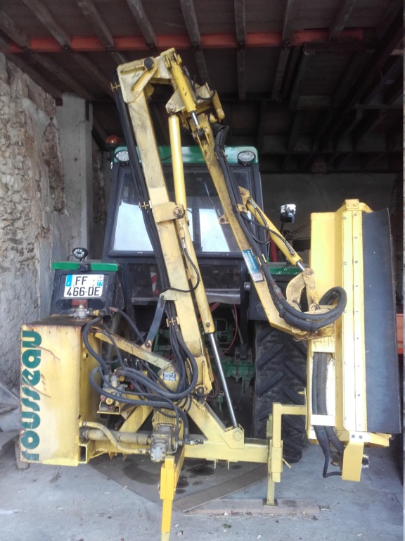

Bonjour a tous
Afin de confirmer tout ce qui a été dit au sujet des épareuses et surtout de faire tourner la machine lors de son achat et aussi vérifier que le tracteur est suffisamment assez lourd pour ne pas verser quand le bras est déplié au maximum ,je vous mets les photos de mon attelage actuel sur un 2130.
Le plus important est de bien comprendre le fonctionnement des leviers car la faute est vite source de dégâts irréversibles .
Amicalement jean jacques ...

pour essayer si le rotor est équilibré, il faut atteler la machine, déporter le bras à fond et faire tourner. si tout vibre, pas bon signe...
sinon les téléflexibles peuvent encore marcher, c'est la gaine qui est craquelée, ça peut le faire mais si ça force... pas terrible. chez un hydraulicien, les pièces se trouvent facilement.
sinon le modèle mangouste est bien pour ton tracteur! un copain a la même sur un 450 DT, ça va impec! l'autre modèle je connais pas, mais si les longueurs de bras sont les mêmes, ça devrait aller aussi!

le montage comme sur le 2130, c'est l'idéal pour les épareuses!! un peu long à monter mais les tirants maintiennent tout!!
