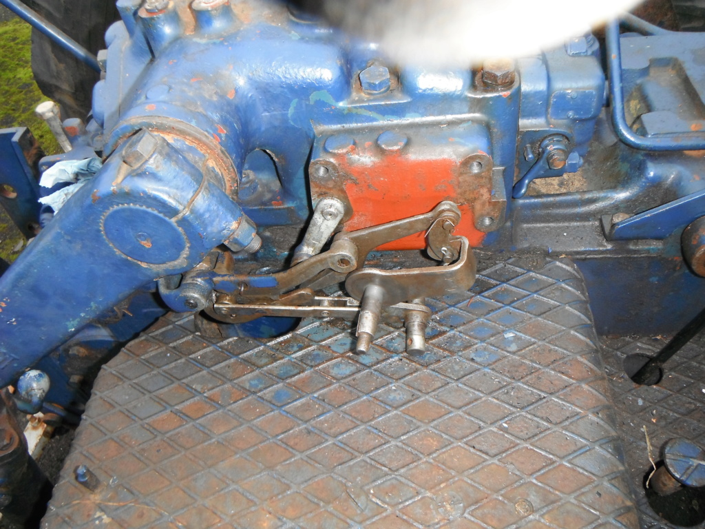

oui le bras n'est pas celui final j'en ai récupérer un nouveau car l'ancien propriétaire l'avait cassé.
Il n'est pas bien installé sur la photo car pour monter à fond je devais aller plus haut que ce que le guide me permettait.
Merci pour les images , j'essaie de le réinstaller demain et j'essaie de faire une video pour comprendre le problème comme ça si vous avez d'autres pistes je serai preneur.
Merci encore pour l'aide

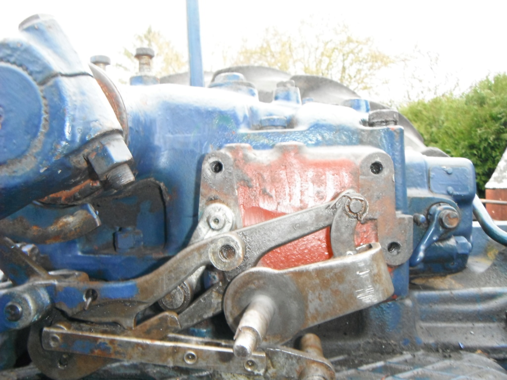

Me revoila !!
Voici l'aspect de la tringlerie : Normalement on a tout monté convenablement :
Du coup cela monte bien , on a bien tout vérifié et graisser mais j'ai une question :
Est ce normal que je ne puisse pas descendre plus bas que ça ? en gros la tringlerie ne permet pas de pousser tout en haut le système pour que celui ci descende à fond :
Si je veux descendre plus je dois attraper la commande 22 et la monter moi meme (par exemple à l’aide d'une barre)
