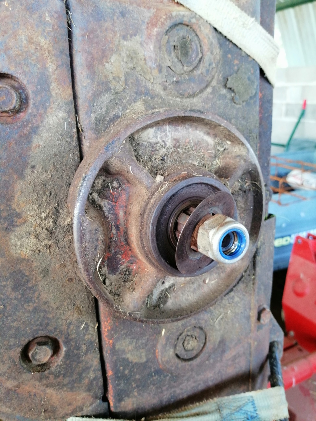

Sinon, j'ai démonter un disque ce soir, et j'ai simplement une rondelle fine derrière. Par contre, celle du bout j'ai essayer de la démonter mais sans succès... Y a t'il certains disques qui ont des pas de vises inversé?

elle doit venir si le roulement à chauffer celle ci est plus ou moins coller
par contre à premiere vue les roulements ont leurs protecteur (bague ) en place ?

les écrous tournent tous dans le même sens(pas de pas à gauche)

Bon, impossible de desserrer les écrous des assiettes au deux extrémités.... Même avec un tube, j'en ai cintré mon porte douille.... J'ai mis du dégripant, j'en remet presque tous les jours. Je retentirai en fin de semaine...
Sinon, pour celle que j'ai démonter, la protection des roulements est bien en place. Ils n'ont pas l'air d'avoir chauffer.

Auriez vous une astuces pour arriver à desserrer les écrous freins? Impossible de les desserrer même après avoir mis du défripant et d'avoir laisser agir pendant plus d'une semaine... Mise à part utiliser une boutonneuse à choc, je ne voit pas trop comment faire.

Tu as mis une cale en bois entre deux disques ? comme ils sont ovales c'est plus facile
ensuite tu tapes sur la douille avec un marteau normalement avec une bonne rallonge cela devrait
venir ensuite

Oui, j'ai mis une cale entre la première assiette et le renvoi d'angle. J'ai mis un bout de chevron mais à forcer, l'assiette rentre dedans... Faut que j'y mette un bout de chêne et sinon, je mets une rallonge (80 cm) mais je suis limiter car mon porte douille cintre ( Facom pourtant)... Faut que je trouve un coffret pois lourd...
