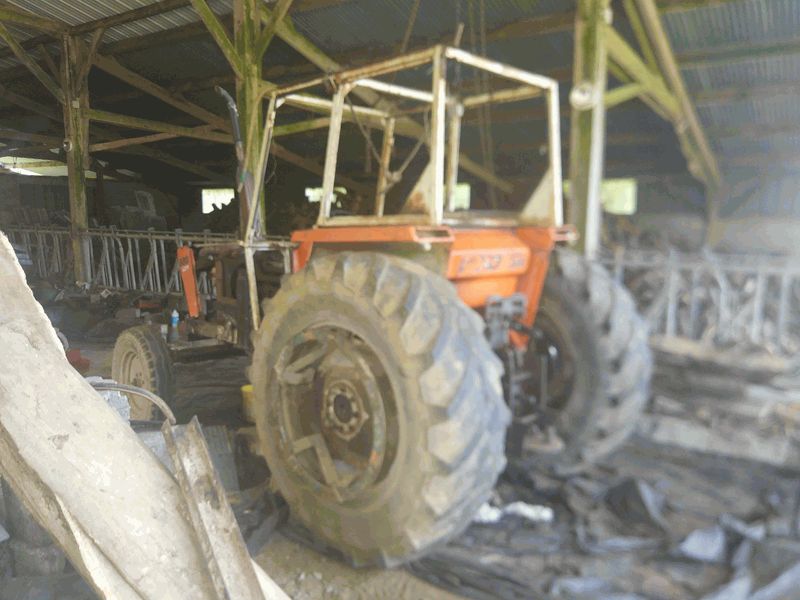

Pour patienter, voici une photo du tracteur avant mon retour. Il reste encore quelques petites choses à fignoler ! :lol:

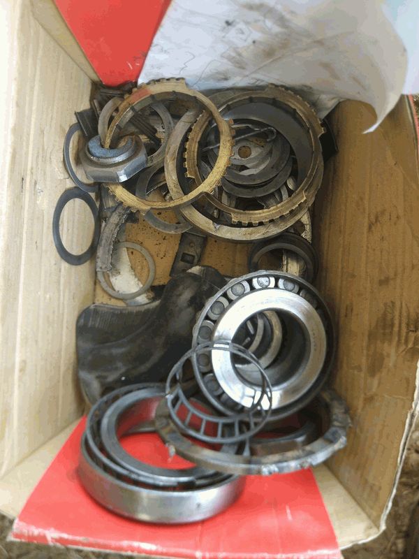

Et pour vous donner une idée des travaux, la boîte souvenir contenant les pièces remplacées, et quelques accessoires de montage en rab, comme les cales de roulement.
