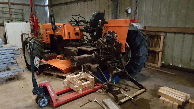

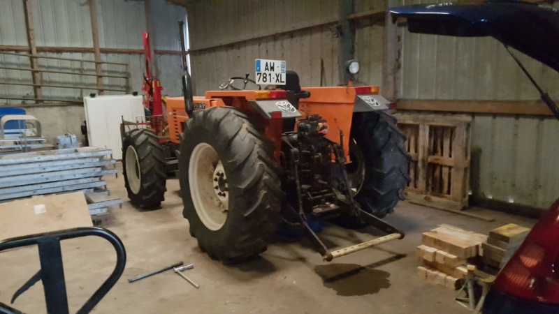

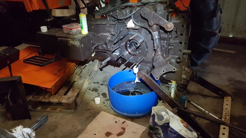

Je n'ai fait que démonter ma cabine, et débrancher toutes les prises et les câbles, je suis prêt à vidanger la pont, à caler et démonter les roues et les ailes, je continue samedi.

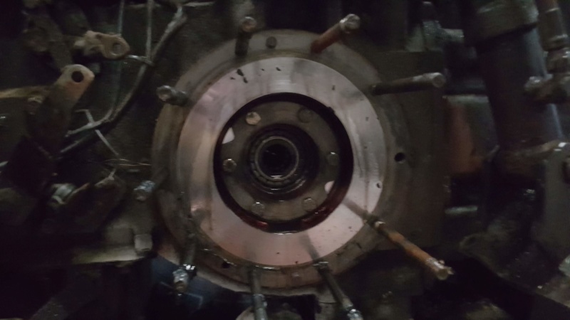

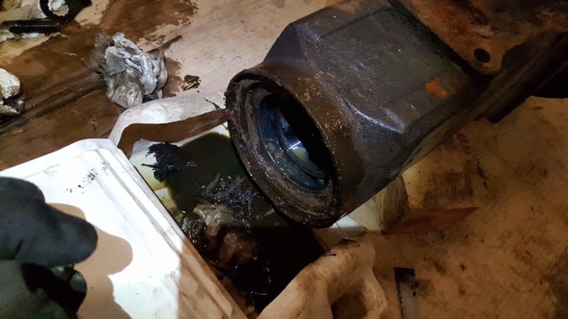

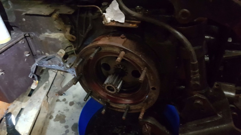

Démontage d'un premier coté ce samedi :

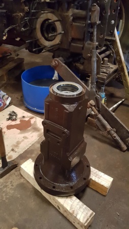

Dépose de la trompette

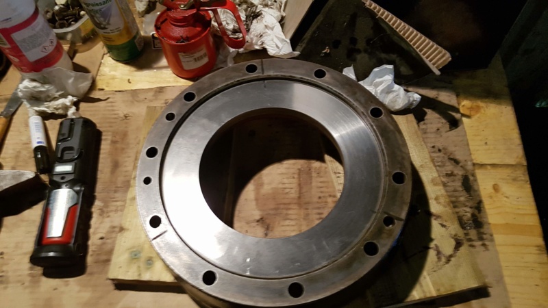

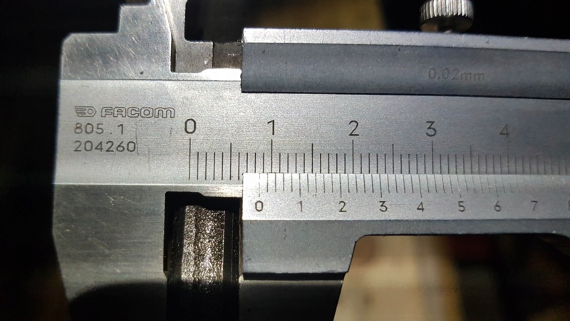

Disque de frein plus qu'usé : 8,5 mm d'épaisseur
Messages : 1624
x 17
Re: Remplacement freins roulements et joints AR sur Fiat 670B DT
bonjour
beau travail :D super avec le trans-pal
l'épaisseur du disque de service doit faire 10 mm
l'épaisseur minimum est de 9 mm
donc il sont plus q'usé car ont ne voit plus les strills

Je viens de remarquer, ce sont des vérins additionnels pour ton relevage qu'on voit sur le côté? C'est d'origine?

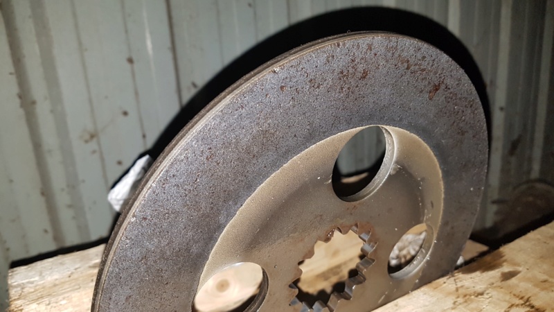

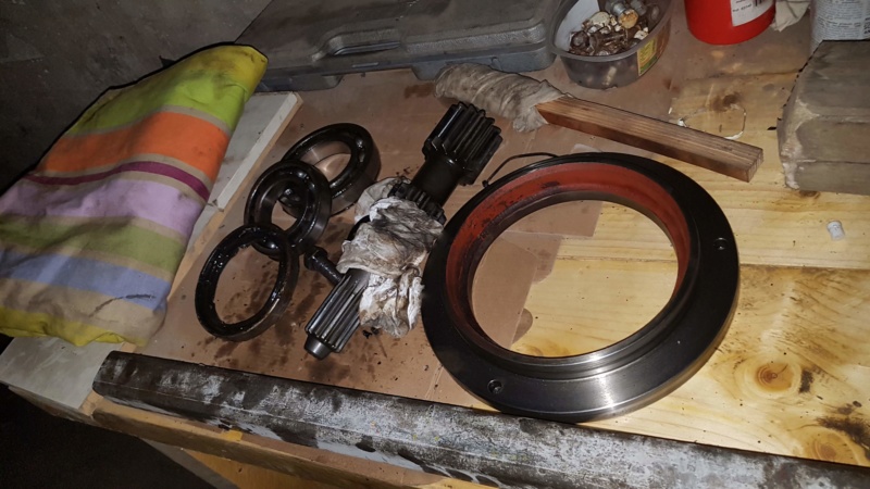

Je poursuis mon démontage, tout est démonté, je devrais pouvoir remonter en fin de semaine.

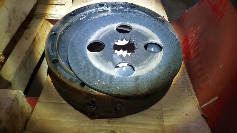

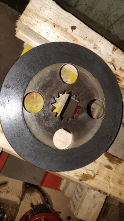

Vérification d'usure du disque, sans commentaire. Les nouveaux disques d'occasion font 10 mm
On voit sur les photos le niveau d'usure.

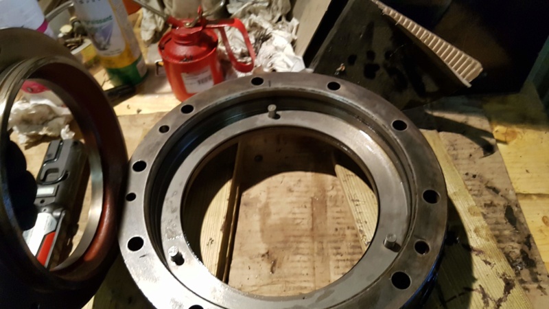

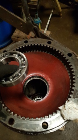

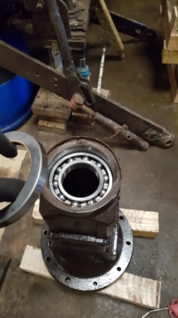

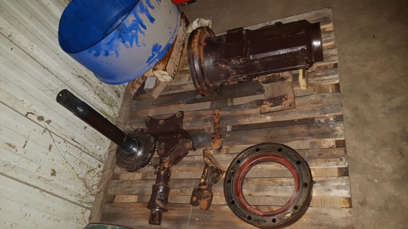

Arbre de roue démonté, vue sur le joint et le roulement.
Toutes les pièces démontées, un petit coup de nettoyage et ce sera être à être remonté.

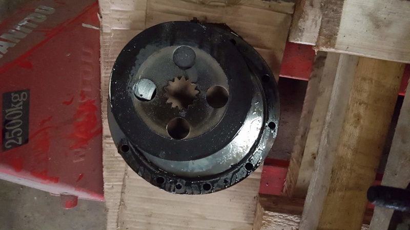

Remontage des roulements
remontage du joint

Pose des joints section carrée
Repose du piston

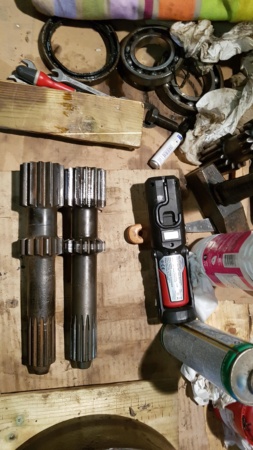

Préparation de demi-arbre. Ici il est a coté de celui démonté, on voit les 5 mm de différence lié au dique d'usure que j'ai rajouté.
