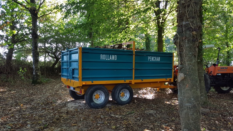

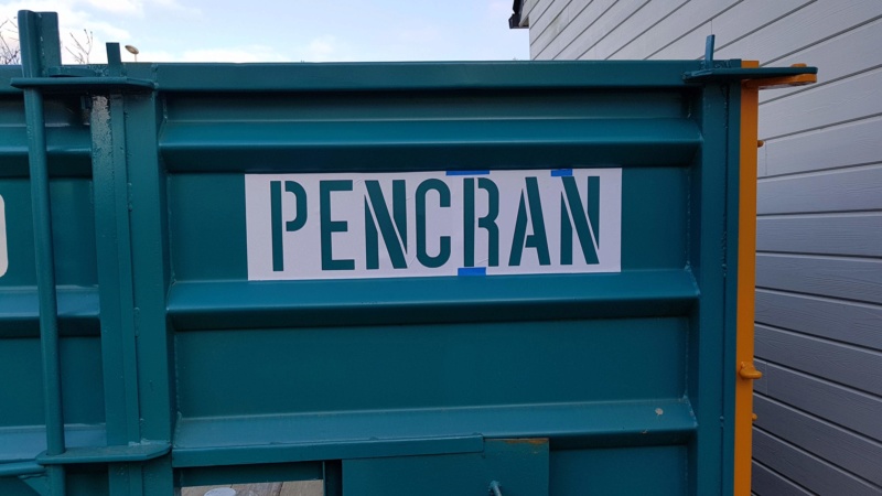

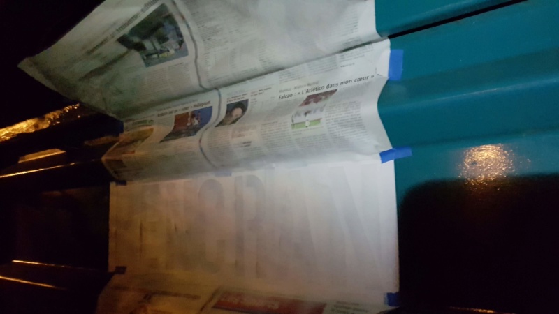

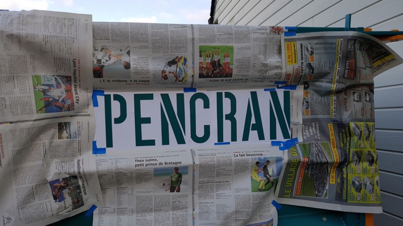

J'ai donc poursuivis la réalisation pochoir collé pour faire le tour de la remorque.

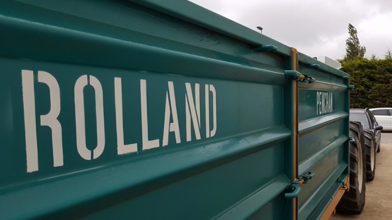

Les autres marquages :

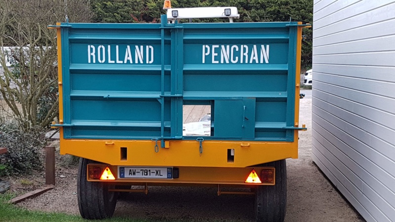

Dernière série ....
Tous les marquages réalisées, catadioptres de collés autour de la benne, 3 oranges de chaque côté, et deux blanc à l'avant.
J'avais refait l'élec aussi, j'ai posé sous la benne une boite de jonction : j'ai amené le fil avec la prise vers cette boite, puis, je suis reparti de cette boite vers chaque feu.
