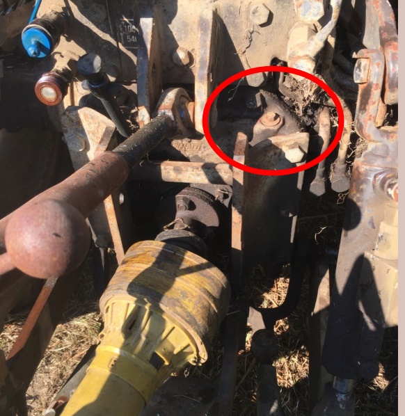

Je suis propriétaire depuis peu d'un 55-66 et j'ai des problèmes avec le relevage.
Le relevage et extrêmement lent (quand il se fait), ça va un peu plus vite pour abaisser les outils.
Je pense que c'est un manque d'huile hydraulique, j'ai en plus repéré une petite fuite sur une des prises.
Je voudrais bien voir le niveau et rajouter de l'huile s'il le faut, mais là, mystère... Je ne trouve pas la jauge ni le réservoir d'huile...
Quelqu'un pourrait-il m'aider ?
Merci beaucoup !!
bonsoir
pour la jauge elle se trouve a coté de l'échelle a l'arrière droite de la boite/pont
